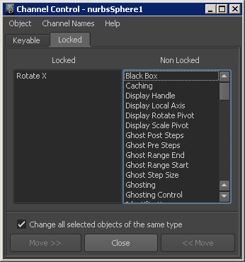

チャネルをチャネル コントロール(Channel Control)メニューでロックするには
チャネル コントロール(Channel Control)エディタが表示されます。
アトリビュートをチャネル コントロール(Channel Control) ウィンドウのロック(Locked)タブで管理する処理方法は、キー設定可(Keyable)タブでの操作方法と同じです。
ロック(Locked)アトリビュートは、アトリビュート エディタ(Attribute Editor)から、ロックされたアトリビュートのフィールドで右クリックすることでもロック解除できます。
チャネルをチャネル ボックス(Channel Box)でロック解除するには
チャネルをチャネル コントロール(Channel Control)メニューでロック解除するには
