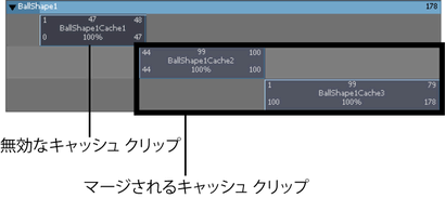

ジオメトリ キャッシュ クリップをマージできるのは、マージ タイム レンジ内にある各キャッシュ クリップが選択または無効にされている場合だけです。たとえば、キャッシュ クリップ 1 (フレーム 20 ~ 30)、キャッシュ クリップ 2 (フレーム 25 ~ 35)、およびキャッシュ クリップ 3 (フレーム 40 ~ 50)があり、キャッシュ クリップ 2 と 3 をマージする場合、キャッシュ クリップ 1 は無効かマージのために選択されている必要があります。
