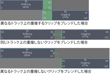

キャラクタ セットに含まれる 2 つのアニメーション クリップが共通のアトリビュートを持っている場合には、それらのクリップをブレンドできます。クリップをブレンドすると、各クリップのモーションの間にブレンドと呼ばれるアニメーション領域が作成されます。ブレンドすると、アニメーション クリップがスムーズに移行します。ブレンドを作成および編集するを参照してください。各クリップがブレンドにどの程度影響するかを制御するには、animBlend ノードのウェイト(Weight)アトリビュートを操作します。
ブレンドをクリップに適用すると、色の付いたキューがクリップに表示されます。クリップが重複している場合には、クリップ上に表示され、クリップの間にすき間がある場合には、そのすき間に表示されます。クリップの一部が重複しているブレンドの場合には、その部分がクリップのほかの部分と異なるカラーで表示されます。
アニメーション間をブレンドしている場合は緑の矢印が表示され、クリップ間の重複領域は緑色で表示されます。
ブレンドを適用したクリップが重複していない場合には、ブレンドしたクリップの間に緑の矢印が表示されるだけです。緑の矢印は、1 番目のクリップの終点から 2 番目のクリップの始点まで表示されます。
