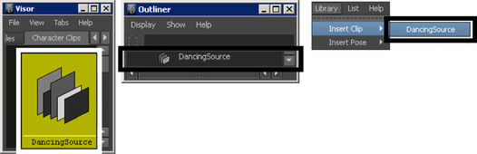

ソース クリップは、バイザー(Visor)、アウトライナ(Outliner)、ライブラリ(Library)で表示できます。
ソース クリップには、キーフレーム アニメーション データをクリップに変換したときのデータが、操作されていないオリジナルの状態で入っています。ソース クリップは、Trax エディタ(Trax Editor)には表示されません。その代わりに、誤ってオリジナルのアニメーション カーブを変更しないように、ソース クリップは Trax エディタ(Trax Editor)の影響が及ばない場所に保存されます。このため、確実に変更前のクリップを保存して、変更を元に戻すことができます。
通常クリップは、ソース クリップのインスタンスです。ソース クリップのアトリビュートを変更すると、Trax エディタ(Trax Editor)の通常クリップも変更されます。
ソース クリップは、バイザー(Visor)、アウトライナ(Outliner)、または Trax のライブラリ(Library)メニューからアクセスできます。バイザー(Visor)、アウトライナ(Outliner)、およびクリップ ライブラリ(Clip Library)について. ソース クリップを編集するには、チャネル ボックス(Channel Box)でそのアトリビュートを変更します。ソース クリップを編集するを参照してください。
