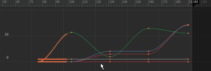

グラフ エディタ(Graph Editor)で、
をクリックするか、編集 > トランスフォーム ツール > キーの領域ツール(Edit > Transformation Tools > Region Keys Tool)を選択してキーの領域ツール(Region Keys Tool)の領域選択を有効にします。
キーの領域ツール(Region Keys Tool)を使用すると、グラフ ビュー領域内でドラッグして領域を選択し、その領域内のキーを時間または値でスケールできるようになります。
