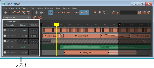

タイム エディタ(Time Editor)左側のリスト項目(Roster)は、構成内にあるトラックのリストです。
ここには、キーの表示(Show keys)、ミュート(Mute)、ソロ(Solo)、ゴースト(Ghost)、ウェイト(Weight)などのリスト項目コントロールが配置されています。これらのコントロールおよびその他の操作については、「タイム エディタ(Time Editor)トラックを操作する」を参照してください。
