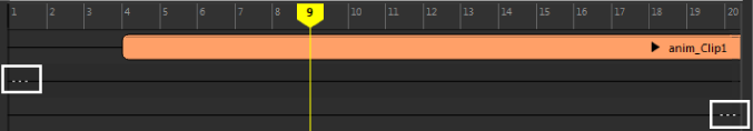

リスト(Roster)の横にあるタイム ビューには、トラック上のアニメーション クリップが含まれています。各クリップは、グループ、オブジェクト、またはオブジェクトのアトリビュートに関連付けられています。スクロールバーを使用して、タイム(Time)ビュー内のすべてのアニメーション クリップを表示できます。詳細については、「タイム エディタ(Time Editor)のタイム(Time)ビュー」を参照してください。
現在のタイム マーカーを使用すると、時間範囲のどこからでもアニメーションを再生できます。必要なフレームに現在のタイム マーカーを配置して、トリム、分割、削除などの編集タスクを実行します。
「タイム エディタ(Time Editor)の現在のタイム マーカー」および「タイム エディタ(Time Editor)トラックを操作する」を参照してください。
