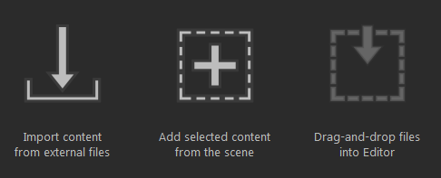

タイム エディタ(Time Editor)のクイック スタートのヒントは、新しい Maya セッションでタイム エディタ(Time Editor)を開くたびに表示されます。これは、タイム エディタ(Time Editor)でアニメーションをすばやく実行するためのものです。最初の 2 つのグラフィックスはインタラクティブです。タイム エディタ(Time Editor)で使用するためにコンテンツを Maya に読み込むときと、Maya シーンに既にあるコンテンツを追加するときに、これらをクリックします。3 番目のグラフィックスは、コンテンツ ブラウザまたはファイル ブラウザからファイルをドラッグできることを示すものです。
