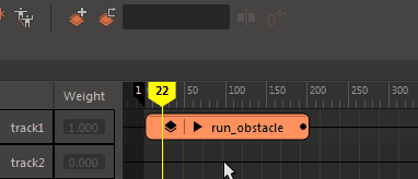

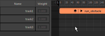

タイム エディタ(Time Editor)で、1 つのクリップまたは複数のクリップ([Shift]キーを押しながら選択)を右クリックし、タイム エディタ(Time Editor)のツールバーまたはタイム エディタ(Time Editor)のクリップのコンテキスト メニューのレイヤ(Layers)にある加算を作成(Create Additive)
またはオーバーライドを作成(Create Override)
を選択します。
が表示されます。レイヤ ビューを展開するには、このアイコンをクリックします。「クリップ レイヤにキーを設定する」を参照してください。 キーを受け取る準備ができているクリップ レイヤを識別するために、アクティブなクリップはアウトラインが赤で表示されます。

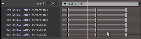

クリップ レイヤにキーを設定するには
展開されたクリップ レイヤをクリックし、それがタイム エディタ(Time Editor)ツールバーのアクティブ レイヤ(Active Layer)フィールドに表示されていることを確認してから、キー設定用に選択して(アクティブ レイヤが赤でハイライトされる)、キーの設定(Set Key)
を選択するか、[S]キーを押します。

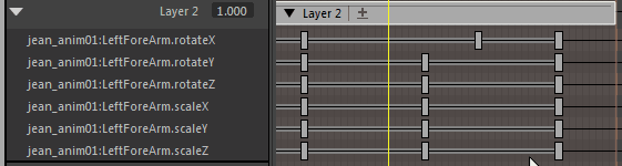

クリップ レイヤのキーを移動するには
キーを選択してドラッグします。

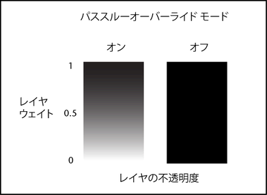

通過(Passthrough)をオンにして、ウェイト(Weight)の値をアニメートすることにより、レイヤの不透明度をコントロールします。ゲートのロックが解除され、ウェイト(Weight)値により、そのゲートがどこまで開かれるかが決定されます。
次のイメージは、通過(Passthrough)モードがオンおよびオフのときのウェイト(Weight)値の変化に伴うオーバーライド(Override)アニメーション レイヤの不透明度を表したものです。
通過(Passthrough)がオンで、ウェイト(Weight)値が 1 に設定されている場合、レイヤは完全に不透明で、結果ではアニメーション全体が再生されます。ウェイト(Weight)が 0.5 に設定されている場合、レイヤのアニメーションの半分は上位レイヤからのアニメーションの半分と混合されて、結果で再生されます。ウェイト(Weight)が 0 の場合、レイヤは完全に透明になります。結果ではアニメーションは一切再生されず、上位レイヤからのアニメーション全体が再生されます。
通過(Passthrough)がオフの場合、レイヤは常に完全に不透明で、上位レイヤからのアニメーションはすべてブロックされます。ウェイト(Weight)値をアニメートしても、結果で再生されるレイヤのアニメーションの量をコントロールできます。
