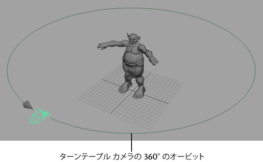

ターンテーブル アニメーションは、ターンテーブル カメラによって自動的に生成されます。アニメーション(Animation)メニュー セットでを使用して、シーンにターンテーブル カメラを追加することができます。

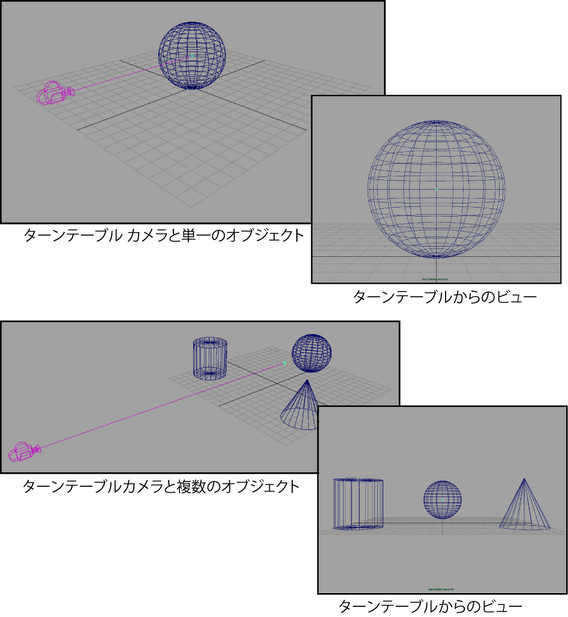

ターンテーブル カメラは、既定ではアニメートされています。再生時、ターンテーブル カメラは、ターゲットのオブジェクトを中心とする 360° のオービットに追従します。ターンテーブル カメラのビューからは、オブジェクトが 360° 回転しているかのように見えます。
ターンテーブル カメラのビューは、ロックされています。ターンテーブル カメラをドリー、タンブル、またはトラッキングすることはできません。
