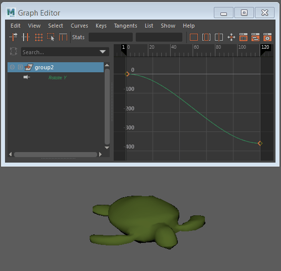

ターンテーブル アニメーションを編集する
グラフ エディタ(Graph Editor)でターンテーブルの回転を変更することができます。 アウトライナ(Outliner)でターンテーブル カメラを含むグループを選択します。グラフ エディタ(Graph Editor)で、アニメーション カーブは、回転 Y (Rotate Y)として示されます。
