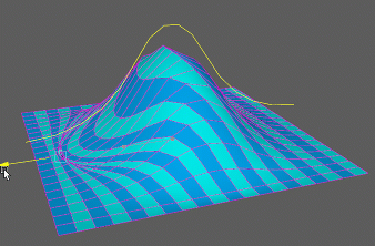

ワイヤ ツール(Wire Tool)
ワイヤ デフォーマを作成するには、ワイヤ ツール(Wire Tool)を使用します。作成されるワイヤ デフォーマは、ワイヤ ツール(Wire Tool)のツール設定(Tool Settings)オプションによって特徴付けられます。既定では、ワイヤ ツール(Wire Tool)はホルダなしでワイヤ デフォーマを作成するように設定されています

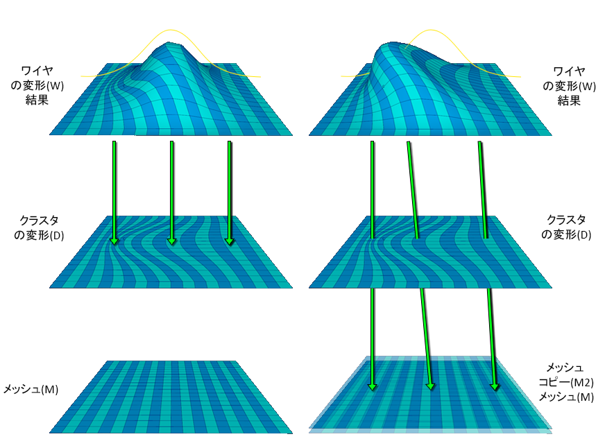

ワイヤ デフォーマのデフォメーション用のバインド ジオメトリとして別のメッシュを指定できます。メッシュが(クラスタ デフォーマなどによって)既に変形されているにもかかわらず、事前に変形されたシェイプにワイヤをバインドする必要がある場合に便利です。
次の例では、ポリゴン プレーンを使用して、そこにクラスタ デフォーマを適用しました。次に、その上にワイヤ デフォーマを適用しました。
元のジオメトリにバインド(Bind to Original Geometry): オフ 元のジオメトリにバインド(Bind to Original Geometry): オン
  • ワイヤ デフォーマは、クラスタで変形されたプレーン(D)上で新しいポイントをサンプリングします。
  • プレーンがワイヤに緊密に追従し、サーフェス上の頂点がクラスタに合わせて移動するようになります。
  • 基礎となるクラスタ デフォーマを左右に移動すると、頂点はバルジのサーフェスに沿って前後にスライドしますが、全体的なシェイプはほぼ同じになるように維持されます。
  • ワイヤ デフォーマはクラスタで変形されたプレーンをバイパスし、指定されたメッシュ(M2)からポイントを直接サンプリングします。
  • 指定されたメッシュは、変形中のジオメトリとトポロジ的に同一である必要があります。 通常は、事前に変形されたベース メッシュ(この場合はオートデスクが作成したプレーン)のコピーが使用されます
  • プレーンは元のメッシュの頂点に応じて変形されるため、シェイプはワイヤだけでなく、基礎となるクラスタ デフォーマにも追従するようになります。
  • 基礎となるクラスタ デフォーマを左右に移動すると、バルジも追従します。
注: このオプションをオンにすると、パフォーマンスが上がります。したがって、両方の結果が同じになる場合は、このオプションをオンにすることをお勧めします。

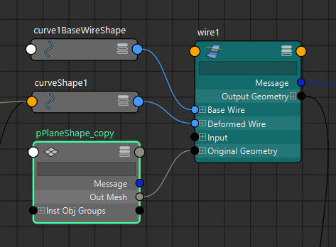

ワイヤ デフォーマをベース メッシュに接続するには
  1. (オプション)デフォーマを適用する前に、ベースメッシュを複製します。
    注: ワイヤ ノードをトポロジ的に同一なメッシュにバインドできますが、通常はベース メッシュのコピーを使用します。
  2. ワイヤ デフォーマを(他の任意のデフォーマと一緒に)オブジェクトに適用します
  3. アトリビュート エディタ(Attribute Editor)のワイヤ(Wire)タブで、元のジオメトリにバインド(Bind to Original Geometry)をオンにします。
  4. ノード エディタ(Node Editor)接続エディタ(Connection Editor)を使用するか、または次の MEL スクリプトを使用して、ベース メッシュの複製の出力メッシュ(Out Mesh)アトリビュートを、ワイヤ デフォーマの元のジオメトリ(Original Geometry)アトリビュートに接続します。connectAttr -f <object name>.outMesh <wire deformer name>.originalGeometry[0]
