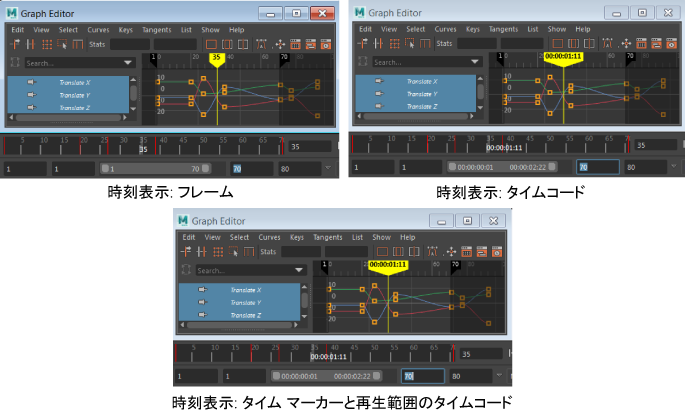

フレームの選択肢は 2 fps、3 fps、4 fps、5 fps, 6 fps、8 fps, 10 fps、12 fps, 15 fps、16 fps、20 fps, 23.976 fps、24 fps (フィルム)、25 fps (PAL)、29.97 fps, 29.97 df (ドロップ フレーム)、30 fps, 40 fps、47.952 fps, 48 fps (表示)、50 fps (PAL フィールド), 59.94 fps、60 fps (NTSC フィールド), 75 fps、80 fps, 100 fps、120 fps、125 fps, 150 fps、200 fps、240 fps, 250 fps、300 fps、375 fps, 400 fps、500 fps、600 fps, 750 fps、1200 fps、1500 fps, 2000 fps、3000 fps, 6000 fps、44 100 fps、および 48 000 fps です。
既定では、現在の時間単位を変更すると、再生タイミングを維持する形で既存のすべてのキーに設定されている時間が変更されます。たとえばフレーム 12film に設定されたキーは、現在の時間単位が NTSC に変更されると、同じ 0.5 秒のキーを表すフレーム 15ntsc に変更されます。このオプションをオンにすると、元の 12film のキーは 12ntsc になります。このオプションの既定の設定はオフです。上記の現在の時間(Time)単位が変更されると、このオプションはオンになります。
