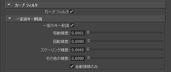

- カーブ フィルタ(Curve filters)
- カーブ フィルタ(Curve filters)をアクティブ化すると、書き出し処理で関数曲線にアニメーション フィルタが適用されます。

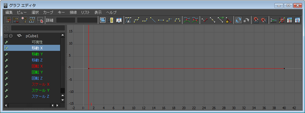

- 一定のキー削減(Constant key reducer)
重複しているキーを削除するには、一定のキー削減(Constant key reducer)を有効にします。 重複しているキーとは、同じ値を持つキーのことです。こうしたキーは、カーブ上のフラットな水平補間と同等になります。 キーの重複は、多くの場合、フィルタリング前に FCurve をリサンプルした結果として発生します。
処理前:
フィルタリング前にリサンプルした FCurve
処理後:
重複キーを除去するフィルタリング後の FCurve (しきい値の設定に基づく)
この処理では、以下の変形の各タイプごとに特定のしきい値を設定できます。 設定できるタイプは、移動精度(Translation Precision)、回転精度(Rotation Precision)、スケーリング精度(Scaling Precision)、その他(Other)です。 その他(Other)には、ブレンド シェイプやカスタム アトリビュートのカーブなどの変形が含まれます。
既定は次のとおりです。
値は、標準設定での値です。 そのため、場合によっては(たとえば非常に大きなスケールや非常に小さなスケールのシーンの場合)、シーンのワールド スケールと対比させてしきい値の値を修正する必要があります。
このフィルタを使ってノイズを除去するとき(たとえばモーション キャプチャのデータから)は、場合によっては値を修正する必要があります。
| 設定
説明
標準設定での移動カーブのしきい値です。
標準設定での回転カーブのしきい値です。
標準設定でのスケーリング カーブのしきい値です。
その他の精度(Other Precision)
標準設定での他のカーブのしきい値です。
自動接線のみ(Auto tangents only)
このオプションがアクティブな場合、「自動」キー タイプだけがフィルタリングされます。 無効な場合は、一定のしきい値よりも大きな補間値のキーは、削除される可能性があります。
注: Maya FBX Plug-in はすべてのアニメーション キーを自動接線(Auto Tangents)ではない User に変換します。 一定のキー削減が確実に行われるようにするには、一定のキー削減(Constant Key Reducer)オプションで自動接線のみ(Auto Tangents Only)を無効にしてください。

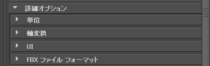

詳細オプション(Advanced options)
詳細オプション(Advanced options)領域には、主に既定のプラグインの動作を変更する追加オプションがあります。 ほとんどの場合には、書き出しを実行するためにこれらのオプションを変更する必要はありません。 この領域には、Collada ファイル タイプに固有の追加設定もあります。
単位(Units)
単位(Units)オプションでは、プラグインが使用する変換係数(スケールの値)の参照や、変換単位の修正ができます。

軸変換(Axis conversion)
Maya の FBX エクスポータ(FBX Exporter)の UI には、軸変換(Axis Conversion)のオプションが 2 つ用意されています。 Y アップ軸と Z アップ軸です。

UI
ここに含まれるオプションで、UI の表示オプションを設定します。 ここでは、警告マネージャや FBX の UI のウィンドウの表示と非表示を切り替えることができます。 これらの表示オプションをカスタマイズして新しいプリセットとして保存し、そのプリセット ファイルを共有することができます。 詳細については、「カスタム プリセットの作成」を参照してください。

FBX ファイル フォーマット(FBX file format)
このセクションでは、FBX ファイルに含める情報の形式を決定します。
