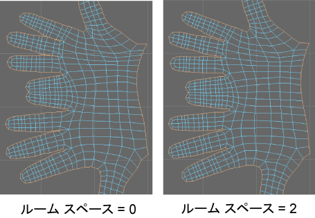

ルーム スペース(Room space)が 0 より大きい場合は、テクスチャが UV 境界を越えてブリーディングするのを防ぎます。展開計算を遅くして歪みを作成できるため、この値は既定値(2 ピクセル)より大きくしないようにしてください。
