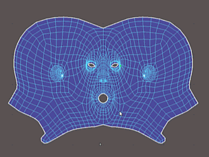

UV 上をドラッグすることによって UV を変更するには
| ツール | エフェクト | 例 |
| ドラッグする方向に UV を引っ張ります。
スマッジ UV ツール(Smudge UV Tool)と同じような動作になります。 |
| UV を互いの方向に引っ張ります。 |
| 元の位置に接している UV をストロークの方向に押します。 |
| シンメトリ化 UV ツール(Symmetrize UV Tool ) | 選択した軸をはさんで反対側に位置する、対応する UV に向かって UV を移動します。 |
