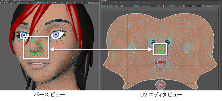

UV エディタ(UV Editor)により、2D ビュー内のポリゴン/NURBS/サブディビジョン サーフェスの UV テクスチャ座標を表示し、インタラクティブに編集することができます。、またはモデリング(Modeling)メニュー セットの UV > UV エディタ(UV > UV Editor)メニューからアクセスできます。UV シェルの使用方法の詳細については、下記の関連項目を参照してください。
UV エディタ(UV Editor)に備わる UV エディタ(UV Editor)のメニュー、表示(View)バー、または UV ツールキット(UV Toolkit)を使用することにより、すべての主要な UV タスクにアクセスできます。さらに、モデリング(Modeling)メニューセットの UV メニュー経由で、エディタ外から使用できる機能も多くあります。
