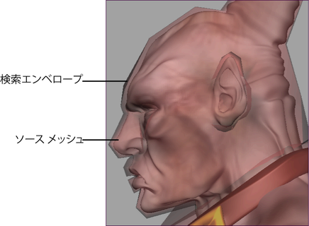

シーン ビューに表示されるターゲットの外観を設定します。ターゲット メッシュ、ターゲット メッシュのエンベロープ、またはターゲット メッシュとそのエンベロープの両方を表示することができます。
検索エンベロープにカスタム ジオメトリを使用している場合は、この設定を変更する必要はありません。
検索エンベロープは、ユーザが編集可能なジオメトリピースであり、検索の空間領域または転送マップ生成操作の閾値を定義します。
このアトリビュートは、ターゲット メッシュの検索エンベロープのサイズを(% で)設定します。エンベロープの検索(Search Envelope)を 10 に設定すると、エンベロープのサイズはターゲット メッシュよりも 10% 大きくなります。
検索エンベロープの頂点を編集すると、そのシェイプと適用領域を微調整することができます。

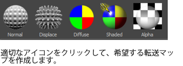

使用可能なアイコンのリストからマップ タイプを選択します。選択したマップ タイプのセクションが表示されます。必要な数だけのマップを作成することができます。

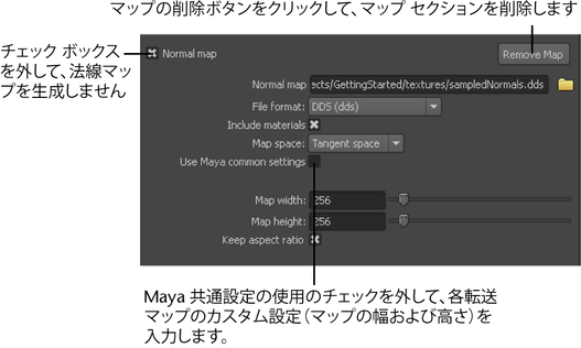

法線マップは、ソース メッシュのサーフェス法線に関するすべての情報をキャプチャします。テクスチャは、各メッシュの UV パラメータ設定に応じて、サイズ調整され、配置されます。
オンに設定すると、法線マップ(normal map)が生成されます。マップに保存したいファイル名およびパスを入力します。

同じ幅および高さのマップを複数作成する場合は、マップの転写(Transfer Maps)ウィンドウの Maya 共通出力(Maya Common Output)セクションにマップの設定を入力することによって、それを再使用することができます。
このオプションのチェックを外すと、マップの幅(Map width)アトリビュートとマップの高さ(Map height)アトリビュートが、ウィンドウの法線マップ(Normal Map)セクションに表示されます。このアトリビュートの詳細については、Maya 共通出力(Maya Common Output)を参照してください。

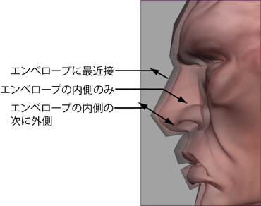

検索エンベロープに対して、ターゲット メッシュの検索方法を設定します。
エンベロープの外側のターゲット メッシュを検索します。
ターゲット メッシュのエンベロープの内側と外側を検索します。
ターゲット メッシュのエンベロープの境界の内側のみを検索します。
