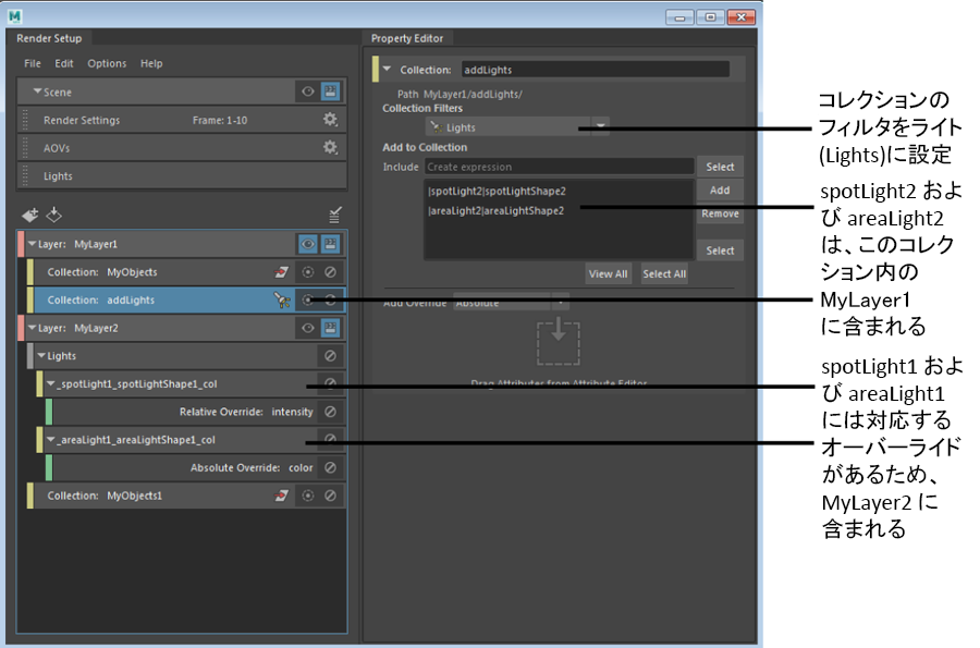

レンダー レイヤに特定のライトを追加するには、次の操作を実行します。
このオプションは、新しいシーンまたは旧式のシーン内でいつでも無効にできます。このオプションを無効にすると、上記の方法で明示的に追加されたライトのみが各レイヤに含まれるようになります。
