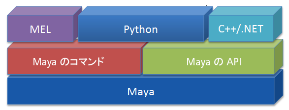

Autodesk® Maya® はオープン プロダクトです。つまり、Autodesk 社外の方でも、既存の機能の変更やまったく新しい機能の追加が実施できます。Maya でこれを行うには 2 つのインタフェースがあります。Maya のコマンドと Maya の API です。これら 2 つのインタフェースで、異なる言語を実装することもできます。

先に説明したように、Maya で操作を実行する場合には 2 つのインタフェースがあり、Maya のコマンド、または Maya の API を使うことができます。さらに、この両方のインタフェースに対して Python を使用することもできます。Python API を使用してプラグインを作成することも、単にスクリプトを作成することもできます。Maya を拡張するには、Python プラグインを定義するだけで済みます(たとえば、新しいノードを追加したり、新しいコマンド タイプを追加することなどを行えます)。あるいは、maya.cmds モジュールで行う場合は、スクリプト内で API を使用することができます。Maya Developer Kit の devkitBase¥devkit¥pythonScripts フォルダにある widgetHierarchy.py のサンプルを参照してください。このサンプルでは OpenMayaUI モジュールを読み込み、MQtUtil クラスのメソッドを呼び出します。これはプラグインではないため、Python の execfile コマンドを使って、このスクリプトを直接実行できます。
