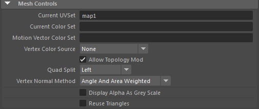

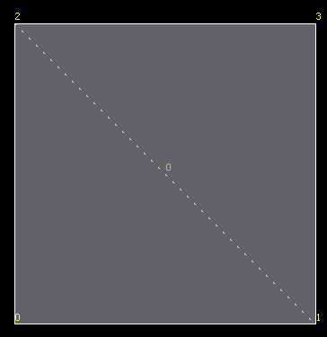

quadSplit オプションは、四角形がどのように 2 つの三角形に分割されるかを決定します。左(Left)が選択されている場合は新しいエッジが 2 番目と 4 番目の頂点の間にでき、右(Right)の場合は 1 番目と 4 番目の頂点の間で分割します。最適シェイプ(Best Shape)は四角形のシェイプに基づいて最適な分割の選択を試みますが、これはアニメーション間でシェイプが変形するにつれて変化する可能性があります。
そのため、左(Left)または右(Right)の分割を選択したほうが予測可能性が向上します。

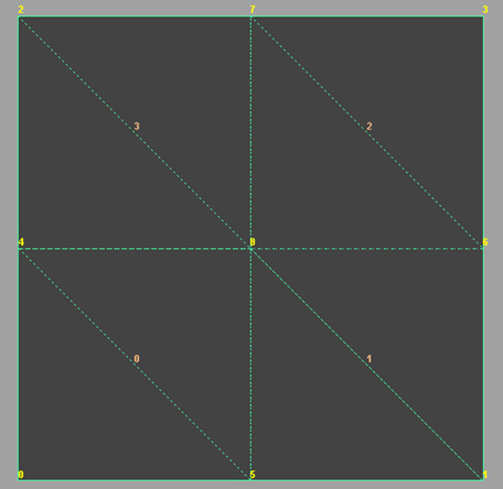

左(Left)の分割を以下のイメージに示します。分割が行われた箇所は点線で示しています。

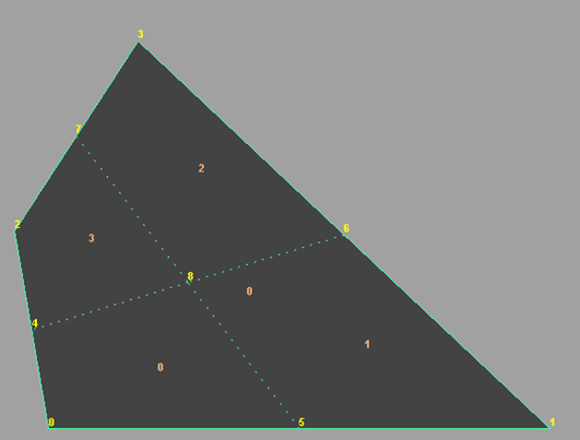

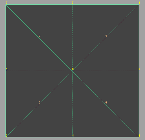

}ポリゴン シェイプのスムーズ メッシュ プレビュー(Smooth Mesh Preview)オプションは、オリジナルのジオメトリ データがリマッピングされる可能性があるもう一つの機会です。レンダリング時に提供されるジオメトリには、新しいジオメトリのセットを生成するために適用されたスムージング アルゴリズムがあるため、既存の頂点のインデックスを処理するためだけでなく、対応する新しいインデックスとともに導入される新しい頂点を処理するためにも追加のロジックが必要です。

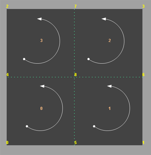

次のセクションでは、OpenSubiv (OSD)または旧式の Catmull-Clark ロジックを使用する際の均一サブディビジョンのマッピング ロジック(ルール)について説明します。具体的には、頂点とフェースの巻上げ方向と新しい頂点のローカル パラメトリック(UV)位置について扱います。ローカル パラメータ設定は、テクスチャ マップ検索の必要性に応じてテクスチャ座標にリマッピングできます。

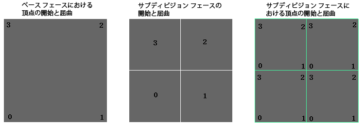

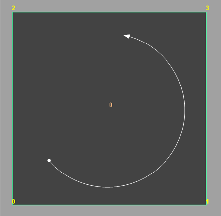

オリジナル ジオメトリはベース ジオメトリと呼びます。たとえば、オリジナル フェースはベース フェースです。

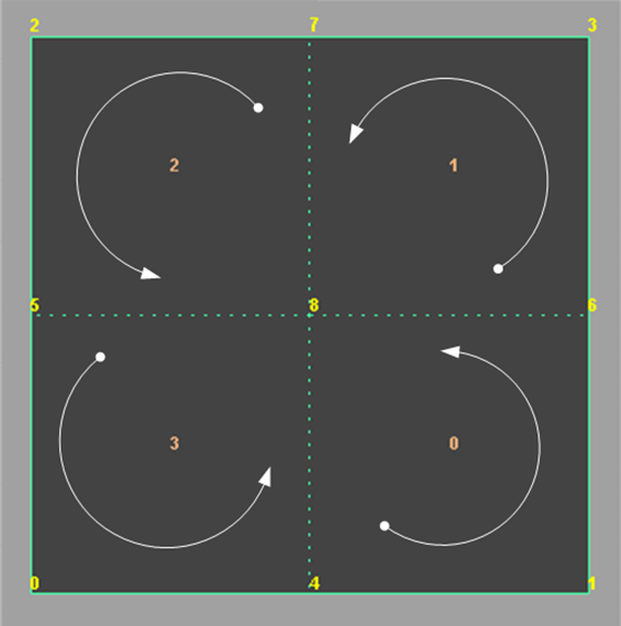

上の図は、ベース フェース(左のイメージ)と、1 レベルのサブディビジョンが適用されたときのサブディバイドされたフェースと頂点の開始点と巻上げ方向(中央と右のイメージ)を示しています。
ベース レベルに近いレベルが、高いと見なされます。サブディバイドされたフェースの順序は、このように高いレベルと一致して表示されます。開始フェースは、ベース フェースの開始頂点と揃った左下隅にあります。同様に、サブディバイドされたフェースの頂点も、左下隅から開始されます。巻上げ方向は常に反時計回りです。
ローカル UV の原点がベース フェースの頂点 0 にあると仮定すると、サブディバイドされたフェースにある頂点のローカル UV を推定できます。

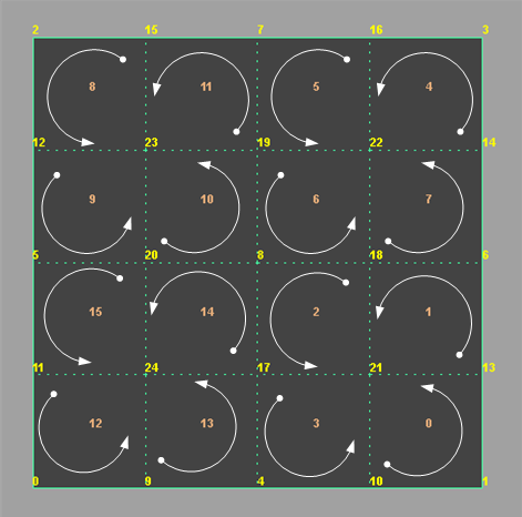

subdVertexUV /= pow(2, subdLevel);Maya の旧式のサブディビジョンのためのロジックは少し複雑です。

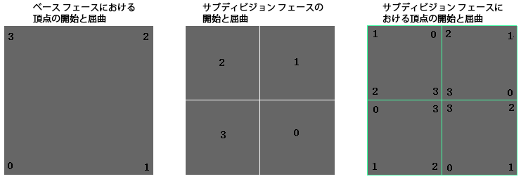

上の図は、ベース フェース(左)と、1 レベルのサブディビジョンが適用されたときのサブディバイドされたフェースと頂点の開始点と巻上げ方向(中央と右のイメージ)を示しています。サブディバイドされたフェースの開始点はベース フェースの 2 番目(インデックスが 1)の頂点と揃っていて、開始頂点はサブディバイドされたフェースの番号に基づいて移動し続けます。
サンプル コードを以下に示します。OpenSubdiv アルゴリズムと異なるコードのセクションは、太字で強調表示されています。

| 頂点 ID (反時計回りの巻上げ) | フェース ID | ローカル UV |
| 0 | 0 | (0, 0) |
| 1 | 0 | (0, 1) |
| 3 | 0 | (1, 1) |
| 2 | 0 | (1, 0) |
上に示したトポロジは、OpenSubdiv を使用した 1 レベルのスムージングを示しています。サブフェースとサブ頂点ごとの開始点と巻上げ方向は、すべてのレベルとベース フェースで一貫しています。
データ バッファは次のようになります。次の点に注意してください。
上記のトポロジとの相関関係を示すためにサブフェース ID 列が追加されていますが、個別の頂点バッファとしては提供されていません。
頂点 ID 6 ~ 8 は、ベース メッシュの一部ではありません。
頂点 ID 4、5、6、7、8 は、スムージングの一部として導入された頂点です。ベース メッシュには頂点 0、1、2、3 があります。点線はスムージング操作によって行われたサブディビジョンの位置を示します。
ローカル パラメータ設定は、単にベース頂点に関連した補間を示すために値を提供しています。ベース フェース内の頂点の実際の配置とは関係ありません。たとえば、次のジオメトリのように頂点 8 が実際には頂点 0 の近くに配置されている場合も、ローカル UV 値は(0.5,0.5)になります。

提供されたインデックス バッファは三角形ごとの情報へのアクセスに使用できます。
前述のとおり、三角形分割がポリゴン シェイプの quadSpit アトリビュートに指定された値と一致しない場合があります。次の三角形分割が与えられた場合、
インデックス バッファは次のようになります。
| 三角形の番号 | 頂点 ID |
| 0 | 0 |
| 0 | 5 |
| 0 | 4 |
| 1 | 4 |
| 1 | 5 |
| 1 | 8 |
| 2 | 5 |
| 2 | 1 |
| 2 | 8 |
| 3 | 8 |
| 3 | 1 |
| 3 | 6 |
| 4 | 8 |
| 4 | 6 |
| 4 | 7 |
| 5 | 7 |
| 5 | 6 |
| 5 | 3 |
| 6 | 4 |
| 6 | 8 |
| 6 | 2 |
| 7 | 2 |
| 7 | 8 |
| 7 | 7 |
上記のトポロジは、旧式の Catmull-Clark サブディビジョン メソッドを使用したレベル 1 のスムージングを示しています。サブフェースとサブ頂点の開始点の移動が確認できます。
データ バッファは次のようになります。例 2 のように、上記のトポロジとの相関関係を示すためにサブフェース ID 列が追加されていますが、バッファとしては提供されていません。
サブフェースとサブ頂点の開始位置の移動は、図に示された内容を反映しています。
| 頂点 ID (反時計回り) | フェース ID | サブフェース ID | ローカル UV |
| 4 | 0 | 0 | (0, 0.5) |
| 1 | 0 | 0 | (0, 1) |
| 6 | 0 | 0 | (0.5, 1) |
| 8 | 0 | 0 | (0.5, 0.5) |
| 6 | 0 | 1 | (0.5, 1) |
| 3 | 0 | 1 | (1, 1) |
| 7 | 0 | 1 | (1, 0.5) |
| 8 | 0 | 1 | (0.5, 0.5) |
| 7 | 0 | 2 | (1, 0.5) |
| 2 | 0 | 2 | (1, 0) |
| 5 | 0 | 2 | (0.5, 0) |
| 8 | 0 | 2 | (0.5, 0.5) |
| 5 | 0 | 3 | (0.5, 0) |
| 0 | 0 | 3 | (0, 0) |
| 4 | 0 | 3 | (0, 0.5) |
| 8 | 0 | 3 | (0.5, 0.5) |
開始フェースと開始頂点が異なるという事実に基づいて、旧式の Catmull-Clark は、OpenSubdiv Catmull-Clark とは異なるインデックスを使用しています。そのため、同じ例を使用すると、三角形分割は次のようになります。
インデックスは次のようになります。
| 三角形の番号 | 頂点 ID |
| 0 | 4 |
| 0 | 1 |
| 0 | 8 |
| 1 | 8 |
| 1 | 1 |
| 1 | 6 |
| 2 | 6 |
| 2 | 3 |
| 2 | 8 |
| 3 | 8 |
| 3 | 3 |
| 3 | 7 |
| 4 | 7 |
| 4 | 2 |
| 4 | 8 |
| 5 | 8 |
| 5 | 2 |
| 5 | 5 |
| 6 | 5 |
| 6 | 0 |
| 6 | 8 |
| 7 | 8 |
| 7 | 0 |
| 7 | 4 |

hwPhongShader プラグインから次のデータがトレースされます。
| 10 | 0 | 0 | (0, 0.75) |
| 13 | 0 | 0 | (0.25, 1) |
| 21 | 0 | 0 | (0.25, 0.75) |
| 13 | 0 | 1 | (0.25, 1) |
| 18 | 0 | 1 | (0.5, 0.75) |
| 21 | 0 | 1 | (0.25, 0.75) |
| 18 | 0 | 2 | (0.5, 0.75) |
| 17 | 0 | 2 | (0.25, 0.5) |
| 21 | 0 | 2 | (0.25, 0.75) |
| 17 | 0 | 3 | (0.25, 0.5) |
| 10 | 0 | 3 | (0, 0.75) |
| 21 | 0 | 3 | (0.25, 0.75) |
| 14 | 0 | 4 | (0.75, 1) |
| 3 | 0 | 4 | (1, 1) |
| 16 | 0 | 4 | (1, 0.75) |
| 22 | 0 | 4 | (0.75, 0.75) |
| 16 | 0 | 5 | (1, 0.75) |
| 7 | 0 | 5 | (1, 0.5) |
| 19 | 0 | 5 | (0.75, 0.5) |
| 22 | 0 | 5 | (0.75, 0.75) |
| 19 | 0 | 6 | (0.75, 0.5) |
| 8 | 0 | 6 | (0.5, 0.5) |
| 18 | 0 | 6 | (0.5, 0.75) |
| 22 | 0 | 6 | (0.75, 0.75) |
| 18 | 0 | 7 | (0.5, 0.75) |
| 6 | 0 | 7 | (0.5, 1) |
| 14 | 0 | 7 | (0.75, 1) |
| 22 | 0 | 7 | (0.75, 0.75) |
| 15 | 0 | 8 | (1, 0.25) |
| 2 | 0 | 8 | (1, 0) |
| 12 | 0 | 8 | (0.75, 0) |
| 23 | 0 | 8 | (0.75, 0.25) |
| 12 | 0 | 9 | (0.75, 0) |
| 5 | 0 | 9 | (0.5, 0) |
| 20 | 0 | 9 | (0.5, 0.25) |
| 23 | 0 | 9 | (0.75, 0.25) |
| 20 | 0 | 10 | (0.5, 0.25) |
| 8 | 0 | 10 | (0.5, 0.5) |
| 19 | 0 | 10 | (0.75, 0.5) |
| 23 | 0 | 10 | (0.75, 0.25) |
| 19 | 0 | 11 | (0.75, 0.5) |
| 7 | 0 | 11 | (1, 0.5) |
| 15 | 0 | 11 | (1, 0.25) |
| 23 | 0 | 11 | (0.75, 0.25) |
| 11 | 0 | 12 | (0.25, 0) |
| 0 | 0 | 12 | (0, 0) |
| 9 | 0 | 12 | (0, 0.25) |
| 24 | 0 | 12 | (0.25, 0.25) |
| 9 | 0 | 13 | (0, 0.25) |
| 4 | 0 | 13 | (0, 0.5) |
| 17 | 0 | 13 | (0.25, 0.5) |
| 24 | 0 | 13 | (0.25, 0.25) |
| 17 | 0 | 14 | (0.25, 0.5) |
| 8 | 0 | 14 | (0.5, 0.5) |
| 20 | 0 | 14 | (0.5, 0.25) |
| 24 | 0 | 14 | (0.25, 0.25) |
| 20 | 0 | 15 | (0.5, 0.25) |
| 5 | 0 | 15 | (0.5, 0) |
| 11 | 0 | 15 | (0.25, 0) |
| 24 | 0 | 15 | (0.25, 0.25) |
