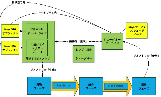

上位レベルでは、MPxShaderOverride に主なタスクが 2 つあります。描画する必要があるジオメトリ ストリームを指定し(ジオメトリ要件)、割り当て先のオブジェクトを描画することです。これは、新しいレンダリング モデルの producer-consumer (生成者-使用者)リレーションシップを示します。このクラスは、ジオメトリ要件(MGeometryRequirements)を生成します。この要件は、ジオメトリ ストリームを生成するためにジオメトリ システム(MPxGeometryOverride の内部クラスまたはプラグイン実装)で使用されます。次に、このクラスの描画メソッドが、描画するためにジオメトリ ストリームを使用します。
図 41: 2 つの異なる DAG オブジェクトに割り当てられたシェーダ オーバーライドのサンプル構成です。一方の DAG オブジェクトは、ジオメトリ オーバーライドを使用しています。もう一方は、内部ジオメトリ アップデータを使用しています。この構成は、NURBS サーフェス アップデータの例になります。シェーダ オーバーライドは、各アップデータの要件を「生成」します。各オブジェクトは、レンダリングする新しいジオメトリを「生成」します。このジオメトリは、シェーダ オーバーライドによって「使用」されるまでは、関連付けられたレンダー項目の下位のパイプラインに渡されます。

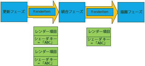

初期化フェーズ中に、addGeometryRequirement() を使用してジオメトリ ストリーム要件を指定することができます。この要件では、特定のシェーディング エフェクトが割り当てられるオブジェクトから、必要なジオメトリ ストリームを指定します。要件を指定しない場合、1 つの位置ストリーム要件が使用されます。initialize() メソッドは、シェーダ キーを表す文字列を返す必要があります。MPxShaderOverride の異なるインスタンスが本質的に同じシェーダを表していても、別のシェーダ パラメータを使用していることがよくあります。シェーダ キーは、同じシェーダを表す MPxShaderOverride インスタンスを識別するために使用されます。レンダリングを最適化するために、レンダラは、MPxShaderOverride から返されるプロパティに基づいて、オブジェクトのレンダリングを統合しようとします。これには、シェーダ キーが含まれますが、その他の要素も含まれることがあります。統合およびジオメトリの処理の詳細については、下記の「統合に関する考慮事項」を参照してください。これにより、プラグインはシーケンス全体で 1 回セットアップを実行するだけで済むようになります。各プラグインが、同じシェーダを表す目的を決定します。
図 42: シェーダ オーバーライドによって提供されるシェーダ キーを 2 つのレンダー アイテムで同じにすることができます。この場合、統合によって、描画が行われる前にこれらの項目を 1 つのレンダー項目に「マージ」できます。

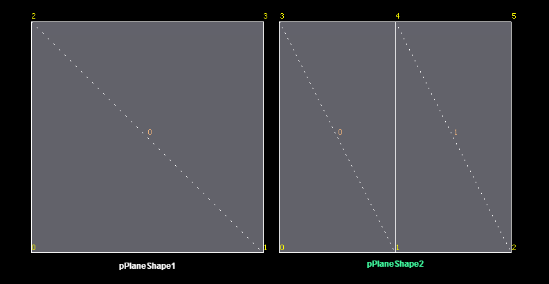

具体的な例として、pPlaneShape1 および pPlaneShape2 の 2 つのオブジェクトがあるシーンを考えます。これらには同じプラグイン シェーダ(hwPhong)が割り当てられています。次のイメージでは、各オブジェクトのトポロジ(頂点およびフェースの ID)が示されています。三角形分割は点線で示されています。

ジオメトリについて提供される統合情報は次のとおりです。
最初のジオメトリでは、パス = |pPlane2|pPlaneShape2、開始インデックス = 0、インデックスの長さ = 12 となっています。このジオメトリには 2 つの四角形(または 4 つの三角形)があるため、こちらのインデックスの方が長くなっています。
2 番目のジオメトリでは、パス = |pPlane1|pPlaneShape1、開始インデックス = 12、インデックスの長さ = 6 となっています。このインデックスは、1 つの四角形(2 つの三角形)に対するものです。
次に示すのは、頂点およびフェースの識別子情報のダンプ結果です。
vertexid[0] = 0.000000 |
faceid[0] = 0.000000 |
| vertexid[1] = 1.000000 | faceid[1] = 0.000000 |
| vertexid[2] = 4.000000 | faceid[2] = 0.000000 |
| vertexid[3] = 3.000000 | faceid[3] = 0.000000 |
| vertexid[4] = 1.000000 | faceid[4] = 1.000000 |
| vertexid[5] = 2.000000 | faceid[5] = 1.000000 |
| vertexid[6] = 5.000000 | faceid[6] = 1.000000 |
| vertexid[7] = 4.000000 | faceid[7] = 1.000000 |
| vertexid[8] = 0.000000 | faceid[8] = 0.000000 |
| vertexid[9] = 1.000000 | faceid[9] = 0.000000 |
| vertexid[10] = 3.000000 | faceid[10] = 0.000000 |
| vertexid[11] = 2.000000 | faceid[11] = 0.000000 |
各データ バッファの最初の 8 つのエントリは pPlaneShape2 に関するものであり、各データ バッファの最後の 4 つのエントリは pPlaneShape1 に関するものです。
データ バッファの検索用に提供されたインデックスをたどることにより、次のような三角形ごとの頂点 ID が得られます。
[0,1,3], [3,1,4], [1,2,4], [4,2,5], [0,1,2], [2,1,3]
最初の 4 つの三角形は pPlaneShape2 のものであり、最後の 2 つの三角形は pPlaneShape1 のものです。
対応するフェース ID の検索からは、次のように結果が得られます。
[0,0,0],[0,0,0],[1,1,1],[1,1,1], [0,0,0], [0,0,0]
最初の 2 つの三角形(pPlaneShape2)はフェース 0 に属し、次の 2 つの三角形(pPlaneShape2)はフェース 1 に属し、最後の 2 つの三角形は pPlaneShape1 のフェース 0 に属しています。
