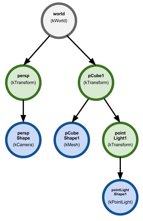

次の図は、基本的なシーンの簡素化された無閉路有向グラフ(DAG)を表します。ワールド ノードは、シーンのルートを表します。緑色の円は、トランスフォーム ノード(kTransform)に対応しており、シーン内のシェイプの位置決めが可能です。シェイプ ノードは、青色の円で示されます。この DAG では、perspShape はシーン内のカメラ、pCubeShape1 はシーン内のキュービック メッシュ、pointLightShape1 はシーン内のポイント ライトをそれぞれ表します。pointLight1 トランスフォーム ノードは、pCube1 トランスフォーム ノードの子です。つまり、pCube1 トランスフォーム ノードが移動された場合には、ポイント ライトも移動します。

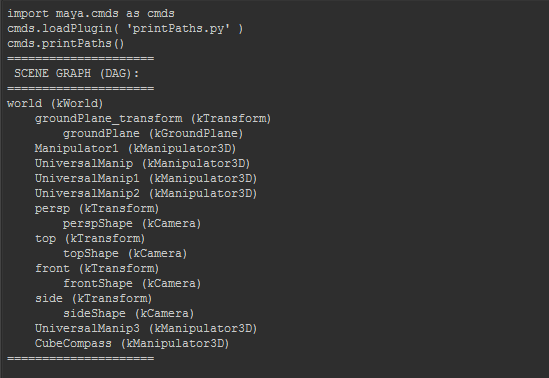

# Sample usage.
# Copy the following lines and run them in Maya's Python Script Editor:
import maya.cmds as cmds
cmds.loadPlugin( 'printPaths.py' )
cmds.printPaths()
