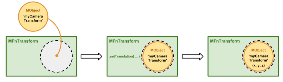

# ...これは、Maya API での MObject および関数セットの使用を導入しています。
Maya オブジェクト(MObject): Maya API は、Maya オブジェクトへのアクセスを MObject ラッパ クラスのインスタンスとして提供します。したがって、MObject のインスタンスは、カメラ、ライト、メッシュ、変換、およびディペンデンシー グラフ ノードを表すことができます。MObject の内部状態は、互換性のある関数セット(MFnBase から派生されるクラス)を使用して操作します。MObject のすべてのインスタンスは、ただ 1 つの Maya オブジェクト タイプ(MObject.apiType())を持つか(例: MFn.kTransform)、または関数セットの複数のタイプと互換性がある場合がある MFn.kCamera を持ちます。MObject.hasFn() メソッドは、MObject のインスタンスと特定の関数セットとの間に互換性があるかどうかを判定します。
関数セット(MFnBase およびサブクラス): 関数セットは、互換性のある MObject の状態を操作するために Maya API で提供されています。シングルトンとして存在します。つまり、Maya の内部には各タイプの関数セットが 1 つだけ含まれます。関数セットは一度に 1 つの MObject だけを操作できますが、このオブジェクトは MFnBase.setObject() を使用して変更できます。特定の関数セットのリファレンスは、そのコンストラクタを使用して取得します。コンストラクタは、MObject を受け入れて現在の作業オブジェクトを設定できます。
MObject の関数セットの互換性は、MFnBase クラスまでのクラス階層に従います。したがって、MFn.kCamera の Maya オブジェクト タイプを持つ MObject のインスタンスは、MFnCamera、MFnDagNode、MFnDependencyNode、MFnBase との互換性があります。
次のコード サンプルと図は、互換性のある MObject (Mfn.kTransform タイプ)の移動を設定するための MFnTransform 関数セットの使用を示しています。つまり、前に self.cameraTransformObj に割り当てて 'myCameraTransform' という名前を設定したトランスフォーム ノードです。
# Set the translation value of the camera's transform node. transformFn = OpenMaya.MFnTransform( self.cameraTransformObj ) transformFn.setTranslation( OpenMaya.MVector( 0, 5, 30 ), OpenMaya.MSpace.kTransform )
