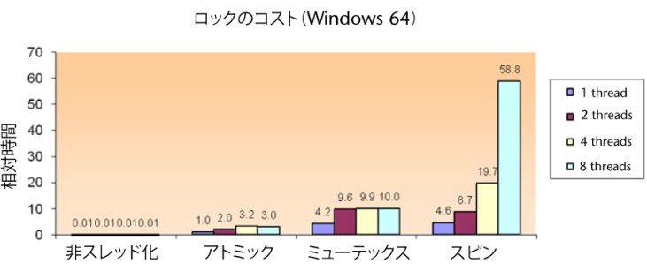

以下は、64 ビット版 Windows でのスピン ロックとミューテックス ロック、アトミック操作のコストに関するパフォーマンス値を示しています(OSX を除けば、他のプラットフォームも同様にはるかに低速です)。これらの数値を生成するプラグインは threadingLockTests と呼ばれ、ユーザが独自のシステムでテストを行うためのサンプル プラグインとして Maya に付属しています。これには OpenMP をサポートするコンパイラが必要です。このプラグインは、ロックされた領域内でコードがほとんど実際の並列処理を実行しないという極端な例です。ただし、激しい競合下でのこれらのロックの相対コストを示しています(ロックの競合は、あるスレッドがすでに保持しているロックを別のスレッドが取得しようとする場合に発生します。実行中のスレッドが増加すると、ロックの競合が起こる可能性が大幅に高まります。競合が激しくなると、パフォーマンスは大幅に低下します)。
さまざまなミューテックス ロックにアトミック操作の利点があります。また、ロックを実行しないコードは、アトミック実装よりもはるかに高速になります。可能な場合はロックを回避することをお勧めします。ロックを使用する場合はアトミック操作を使用します。アトミック操作を使用できない場合にかぎり、フル ミューテックス ロックまたはスピン ロックを使用します。
