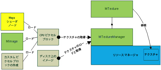

テクスチャを取得するための 3 つの基本的なインタフェースがあります。
MTextureManager::acquireTexture() および MTexture::update() メソッド(入力引数としてファイル テクスチャ ノードを受け取る)は、ファイル テクスチャ ノードからファイル名を内部で決定するので、明示的にファイル テクスチャ名を指定する場合は、これらを使用する方が良いでしょう。acquireTexture() メソッドの使用方法を示すサンプル コードについては、Developer Kit サンプル hwApiTextureTest を参照してください。update() メソッドの使用方法を示すサンプル コードについては、サンプル viewOverriedTrackTexture を参照してください。
テクスチャの独自性は、テクスチャの名前で指定されます。ディスク上のイメージの場合は、ファイル パスを使用して一意の名前が指定されます。それ以外の場合は、プラグイン コードで一意となる内容を決定します。取得の際、同じ名前を持つテクスチャが既に存在する場合は、その名前が返されます。
空の文字列が一意の名前として渡された場合、テクスチャは「名前なし」と見なされます。 名前の付いたテクスチャと名前のないテクスチャとの主な違いは、名前のないテクスチャは内部テクスチャ キャッシュシステムによってキャッシュされないために、それぞれのメソッド呼び出しのための新しいテクスチャ インスタンスを作成して取得することです。
MTexture とマネージャが CPU 側のピクセル マップを処理することが目的ではないため、追加のイメージ コーデックをこのインタフェース経由で直接追加することはできません。代わりに、MImage などの既存のインタフェースを、これらのインタフェースと組み合わせて使用することができます。実際、CPU メモリ内のピクセルのブロックを作成するインタフェースでは、GPU テクスチャを取得するための CPU データを受け入れるインタフェースを使用することができます。
最も直接的なシナリオは、ディスクから GPU メモリにイメージを直接ロードすることです。このシナリオでは、CPU 側のメモリは長い間保持されません。他のシナリオの場合は、CPU メモリにピクセルのブロックを割り当ててから、そのデータを GPU に転送するという 2 段階の処理が必要です。ここでは、3 つのオプションが示されています。つまり、シェーダ ノード上のプラグインからの読み込み、MImage クラスによる読み込み、およびカスタム コードによる読み込みです。

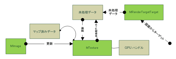

次の図は、さまざまな更新の可能性におけるインタラクションを示しています。
図 29: 図の左にある MImage は、MTexture に新しいコンテキストをアップロードするために使用することができます。このデータの一部は、CPU にマッピングして戻され、新しいデータがコピーされます。 MTexture の上に示したデータの流れは、可能な未処理データの読み戻し、可能な未処理のデータを使用したテクスチャの更新を示しています。 図の右上では、未処理データはオフスクリーン レンダー ターゲットから読み込むことも可能であることを示しています。右下では、テクスチャを更新するために、GPU ハンドルにアクセスできることを示しています。

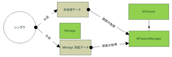

図 31: 深度テクスチャを作成するための可能なデータ パスを示しています。 データは、特定のレンダラ、または手作業で作成することができます。MTextureManager へのインタフェースは、未処理データを使用して、あるいは MImage 引数を使用して入力することを許可します。
