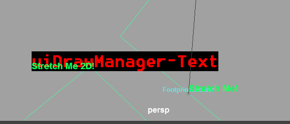

footPrintManip の例: Stretch Me! および Stretch Me 2D! のテキストは、Footprint Locator (MPxDrawOverride)のテキスト(X 線表示)、および uiDrawManager (MPxDrawOverride)のサンプル テキスト(透明 UI 2D)の上に描画されます。

バックグラウンド テクスチャのレンダリングは、シェーダ オーバーライド(MPxShaderOverride)で提供されます。この場合、描画は MUIDrawManager を介して実行され、常にすべてのオブジェクト UI、2D マニピュレータの前に描画されます。

1 つの項目が X 線表示リストに追加されます(MUIDrawManager を介したテキスト)。

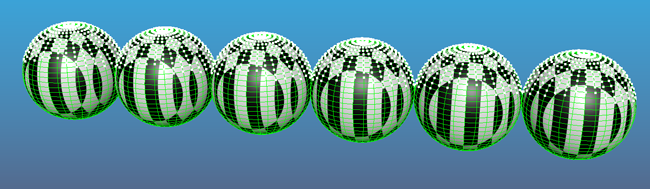

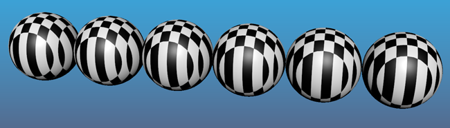

Developer Kit サンプル: apiMeshShape (MPxGeometryOverride)
このサンプルでは、同じオブジェクトのトランスフォーム インスタンスが 6 つあります。

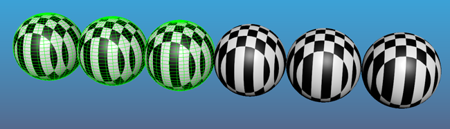

単一オブジェクトでは、1 つの項目が不透明リストに追加されています(シェーディング)。この項目は、ポスト エフェクト リストにも追加されます。
サブシーン オーバーライドでは、ハードウェアによるインスタンス化を使用するため、合計で 1 つの項目しか追加されません。各項目では、インスタンスごとに異なるワールド空間でのトランスフォームを使用して、ハードウェアによるインスタンス描画を使用します。

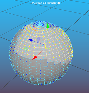

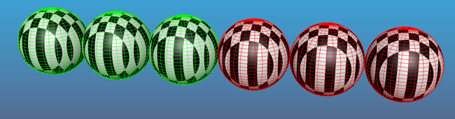

1 つのワイヤフレーム項目が不透明 UI リストに追加されます。
頂点が表示されるとき、他の 1 つの項目が不透明 UI リストに追加されます。
シェーディング上にワイヤフレームを重ねると、2 つの UI 項目が追加されます。休止状態のワイヤフレームに 1 つ、アクティブなワイヤフレームに 1 つです。

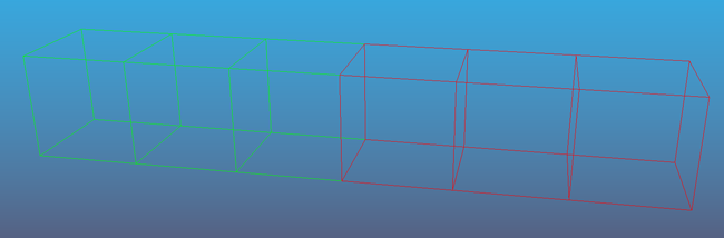

2 つの項目は、バウンディング ボックス用にも追加されます。これらは、MHWRender::MRenderItem::NonMaterialSceneItem の RenderType であるため、シーン項目とはみなされませんが、まだ不透明 UI リストと分類され、このリストに追加されます。
