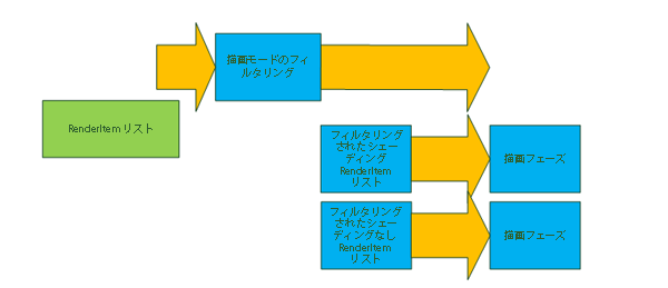

描画モードのフィルタリングによって、描画フェーズに進む過程でアイテムがどのように除去されるかを示す基本的なパイプライン。 通常これは、アイテムがシェーディングされているかいないかに基づいたフィルタよりも優先されます。

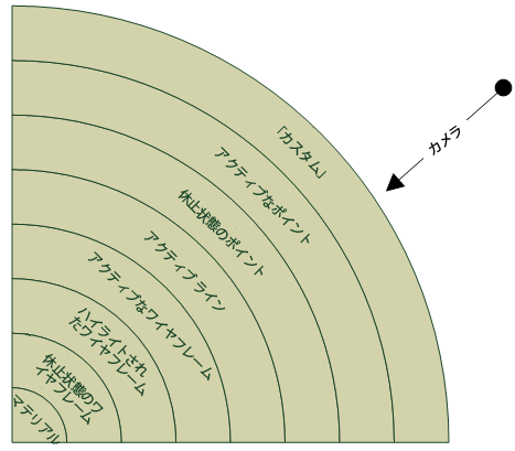

アクティブ カメラに向かってレンダー アイテムを移動させる深度の優先順位設定の違いとその効果を論理的に示す図。 ストックの優先順位に代わり、「カスタム」の優先順位を使用することができます。 矢印は、カメラ(ビューア)の方向を示します。

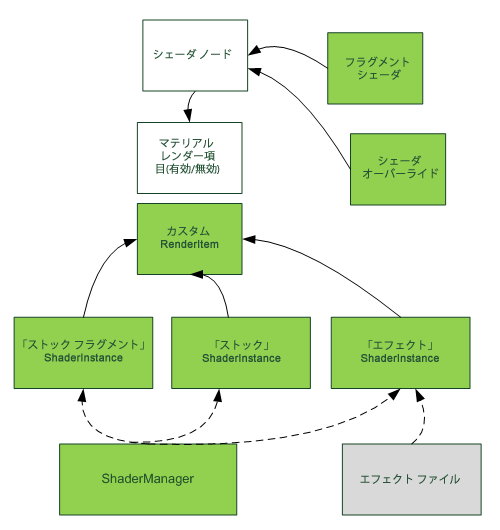

レンダー アイテムのシェーダを選択するオプションにはさまざまな複雑さがあり、その用途も異なります。 選択したオプションに関係なく、ジオメトリの処理からシェーダを分離することが最善です。
最も単純なオプションは MShaderManager によって提供されるストック シェーダを使用することです。 これらは、ポイント、ラインおよび三角形の UI 描画に使用できるシェーダ、およびいくつかのストック マテリアル シェーダの既定の構成を供給します。 ストック シェーダのインスタンスは、プリミティブ タイプに固有です。たとえば、破線シェーダは三角形をレンダーするには不適切です。
また、カスタムのエフェクト ファイル シェーダを使用してさらにコントロールの精度を高めることもできますが、それにはすべての描画 API (DirectX11 や OpenGL など)に対する実装が必要です。 カスタム シェーダを使用する 1 つの理由は、大量のスタティックなレンダー アイテム バリアントのセットを使用するのではなく、より複雑なパラメータのセットを使用してダイナミックに更新できるようにすることです。
フラグメントに基づいたシェーダは、Maya のシェーディング ネットワークとの統合に最も適したもので、UI 描画には推奨されません。 組み込みのフラグメントの使用は、完全なシェーディングとライティングのサポートを得るための簡単な方法です。
最高度の柔軟性を得るには、シェーダをジオメトリ オーバーライドの一部として制御するのではなく、個別の MPxShaderOverride を使用することを推奨します。つまり、ジオメトリ オーバーライドはジオメトリ ハンドラとなり、シェーダ オーバーライドはマテリアル ハンドラとなります。
各シェーダには、パラメータのセットおよびジオメトリ要件が関連付けられています。 シェーダのインスタンスにはそれぞれ異なるシェーダ パラメータと要件があり、それにより、各シェーダ インスタンスのレンダー アイテムの特徴が決まります。
更新の頻度にもよりますが、パラメータの更新には MShaderInstance へのコールバックをアタッチした方が簡単な場合があります。 例えば、これによって、線の厚さパラメータ値が異なる 2 つのシェーダ インスタンス(つまりレンダー アイテム)を個別に作成することなくコールバック中にライン シェーダの厚さパラメータを変更することができます。
異なるストリームが同じジオメトリ要件のセットにバインドされる場合、ジオメトリ バインディングはダイナミックに行なわれるので、異なるシェーダ インスタンスは必要ありません。

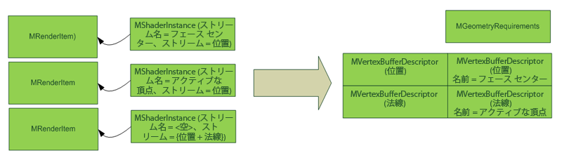

カスタムのレンダー アイテムには名前が付いているため、管理する名前付きレンダー アイテムのセットがあります。 また、セマンティックは同じで名前が異なるジオメトリ ストリームの要件が存在する可能性もあります。
たとえば、マテリアルのレンダー アイテムの描画と、面法線を描画するレンダー アイテムが必要となる場合には、位置の 2 つのストリーム(セマンティック)が必要となる場合があります。 前者を「My shaded item」、後者を「My face center item」のように命名することができます。 後者は、「フェース センター」のカスタムのストリーム名を使用して MRenderItem::setShader() を呼び出すことができました。
さらに、ストリームとレンダー アイテムの間には明示的な関連性が存在しないため、特定のカスタムのレンダー アイテムで使用する必要がある場合には、ストリームに名前をつけると役に立つ場合があります。 ただし、ストリームごとに名前を付けることによって、追加のジオメトリ データが発生し、インデックスの割り当ても必要になるため、一概にメリットがあるとはいえません。 また、ジオメトリの更新では、ストリームの名前付けはレンダー アイテム単位で行われるという事実を考慮する必要があります。 すなわち、名前は 1 つのアイテムのすべてのストリームに適用されます。 使用例を「4.4.5.5 基本コンポーネントの処理」に示します。

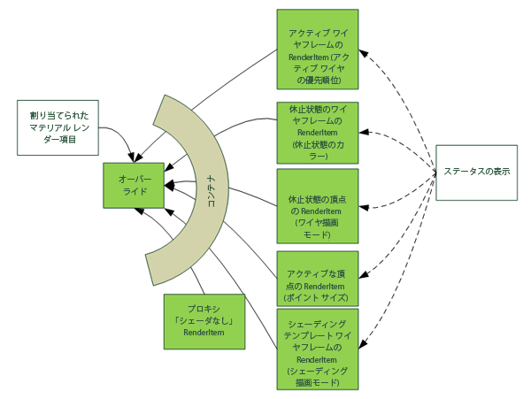

上の図は、左側の 3 つのレンダー アイテムを示します。 一番上のアイテムはフェース センターの描画に使用されます。 これは位置のみを必要とし、「フェース センター」のカスタム名を持っています。 次はアクティブな頂点を描画するためのアイテムで、位置を必要とし、「アクティブな頂点」のカスタム ストリーム名を持っています。 最後はマテリアル レンダー アイテムで位置と法線を必要とします。 カスタム名はありません。 オーバーライドがジオメトリを供給しなければならない要件が累積した最終的な一式が戻ってきたときに、必要なデータのストリーム 4 つ(位置ストリームが 3 つで法線ストリームが 1 つ)に関する説明(MVertexBufferDescriptor)があります。位置ストリームは、マテリアルとアクティブな頂点の表示に共通のものを使用することができます。
データがいつ必要になるかについての想定はされないため、すべての要件が常に満たされるようにする必要があります。 適切なデータが提供されない場合、レンダラは、既定のデータを提供しようとする場合があります。しかし適切なデータを提供できるという保証はありません。 たとえば、ビューポートの構成において、1 つのパネルがシェーディング モードでもう 1 つのパネルがワイヤオン シェーディング モードを有効にしている場合、1 つのビューポート パネルは、シェーディング レンダー アイテムに加えてワイヤフレーム レンダー アイテムを必要とします。 シェーディングされたレンダー アイテムでは、接線が必要になる場合があります。

たとえば、プラグインは以下に対するカスタムのレンダー アイテムを作成することができます。
緑色のボックスは、プラグインが作成し管理する領域を表します。 白いボックスはレンダラによって提供されます。
以下に、上記のアイテムのパラメータの例と、それぞれのアイテムに適した更新の頻度を示します。
三日月の形の「コンテナ」は、ジオメトリとサブシーンのオーバーライド レンダー アイテムの両方が、どれくらい論理的にレンダー アイテムのセットに収集されるかを示します。 主な違いは、サブシーンのオーバーライド コンテナ クラスは明示的に API に公開されるということです。

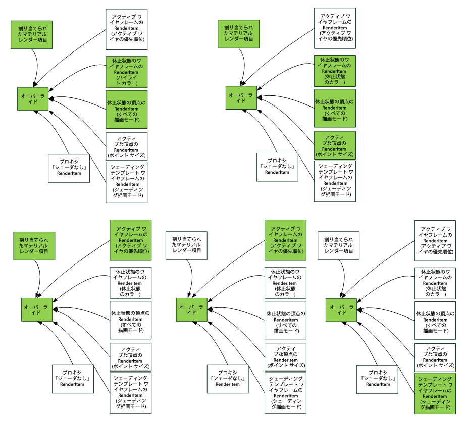

以下に、ユーザ ワークフローの例、およびプラグインがどのようにそれらのレンダー アイテムを処理することができたかを示します。
上記の 5 つのアクションを上から下に、そして左から右に図で表しています。 どんな場合でも、すべてレンダー項目の保持は、基本的な有効と無効の発生、およびカラーなどの起こりうるパラメータの変化によって行われます。 有効なアイテムは緑色で表示され、それ以外のすべてのレンダー アイテムは無効になります。

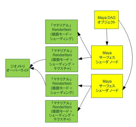

マテリアル アイテムを扱う場合、一般に、「シェーディング」または、「シェーディングとテクスチャ」描画モードがオーバーライドにパスされるレンダー アイテムがあります。 DAG オブジェクトに割り当てられたマテリアルの数に応じて、このようなパスされるアイテムのセットの数は 0 またはそれ以上になります。
この例では、DAG オブジェクトは DAG オブジェクト上の異なるコンポーネントに 2 つのシェーダを割り当てます。 4 つの「マテリアル」レンダー アイテムを持つことができます。1 つは「シェーディング」描画モードで描画される各コンポーネント シェーダ、1 つは「シェーディングとテクスチャ」モードで描画される各コンポーネント シェーダに対するものです。
これらのレンダー アイテムのパラメータはそのまま使用することも、修正したり、無効にすることもできます。 無効にした場合、プラグインは代わりのパラメータを提供しなければなりません。 代わりのパラメータが提供されない場合、オブジェクトはシェーディングまたはテクスチャ モードのときに「消えた」ように見えます。 代わりのパラメータのタイプに応じて、統合のレベルは異なったものになります。

レンダラが提供する(マテリアル)レンダー アイテムは、カラーなしで表示されます。 内部シェーダとプラグイン シェーダの組み合わせによってこれらのアイテムを派生させる場合もあります。 ノードには、カスタムのフラグメント シェーダを提供するもの、あるいはシェーダ オーバーライドが関連付けられるものがあります。 ジオメトリ ハンドラ(オーバーライド)は、これらを非カスタムのレンダー アイテムとして受け取ります。
カスタムのレンダー アイテム(緑色で表示)は、フラグメント、ストックあるいはエフェクト ファイル インタフェースを使用して、シェーダ マネージャを介して作成されるシェーダ インスタンスを用いてインスタンス化することができます。

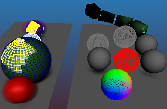

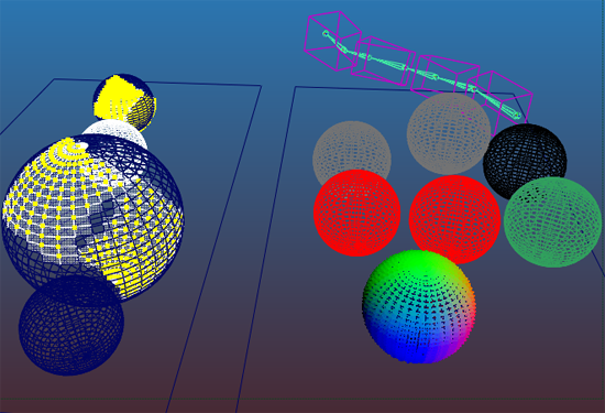

apiMeshShape Developer Kit サンプルは、UI の処理およびプロキシ シェーダの処理に関連する多くのワークフローを考慮に入れます。
ワイヤフレーム モードにおける apiMeshShape のシーンのサンプル。
シェーディング モードにおける apiMeshShape のシーンのサンプル。
上のスナップショットは、使用されている多くの異なるカスタムのレンダー アイテムを示します。 プレーンと IK チェーンを除くすべてのオブジェクトは、同じプラグインを使用して描画されます。 以下が含まれます。

updateRenderItems() の実行中に、適切なアイテムが必要に応じて作成され、「すべて」のモードで描画されます。 深度の優先順位は、休止中の頂点および任意のワイヤフレーム アイテムによって非表示にならないように設定されます。 アイテムはコンポーネントを表示するかどうかに基づいて有効になります。

以下に、populateGeometry() 内の名前付きカスタム ストリームを処理するためのコード ロジックの一部を示します。 コードの主要な部分は、頂点バッファ記述子名をチェックして、上の updateRenderItems() の実行中に MRenderItem::setShader() を呼び出したときに設定された名前と一致するかを確認することです。 次にプラグインは自由にデータを挿入し、変数 fActiveVertexItemName に格納された値に一致する名前をもつレンダー アイテムに対する適切なインデックス構造を作成します。
const MHWRender::MVertexBufferDescriptorList& descList = requirements.vertexRequirements(); int numVertexReqs = descList.length(); MHWRender::MVertexBufferDescriptor desc; for (int reqNum=0; reqNum<numVertexReqs; reqNum++) { if (!descList.getDescriptor(reqNum, desc)) { continue; } // Fill in vertex data for drawing active vertex components // if (fDrawSharedActiveVertices && (desc.name() == fActiveVertexStreamName)) switch (desc.semantic()) { case MHWRender::MGeometry::kPosition: { if (!activeVertexPositionBuffer) { activeVertexPositionBuffer = data.createVertexBuffer(desc); if (activeVertexPositionBuffer) { // Allocate a position buffer to fit the # of active vertices unsigned int activeVertexCount = fActiveVertices.length() activeVertexPositions = (float*)activeVertexPositionBuffer>acquire( activeVertexCount, true /*writeOnly*/ } } } break; default: break; } }
