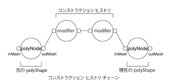

コンストラクション ヒストリは、メッシュ上で実行されたアクションのバックログを提供します。DG でのコンストラクション ヒストリの実装は固有です。Maya のすべてのオブジェクトでは、DG ノードの 1 つの直線チェーンを、オブジェクトのノードから上流に引くことができます。このチェーンが、オブジェクトのコンストラクション ヒストリです。ヒストリ チェーンの最終ノードは、常にヒストリがアクションを記録しているオブジェクトを表します。チェーンの先頭には隠れた中間ノードがあり、ヒストリがメッシュ上で実行されたアクションの記録を最初に始めたときのノードの初期状態を表します。
メッシュの操作は、ノードの状態に影響する以下の要因によって複雑になることがあります。
コンストラクション ヒストリが存在するということは、メッシュ ノードから上流にモディファイア(modifier)ノードのチェーン、つまりヒストリ チェーンが存在することになります。ヒストリ チェーンの各モディファイア ノードは、inMesh アトリビュートと outMesh アトリビュートで接続され、これを通してメッシュ データがチェーンの下に流れます。DG 評価中は、ヒストリ チェーンの最上位の outMesh が、下位のそれぞれのモディファイア ノードにメッシュを渡し、それぞれがモディファイアを適用します。メッシュが、チェーンの末尾にある実際のメッシュ ノードに達すると、モディファイア済みメッシュがノードに保存され、ノードの前のデータが上書きされます。

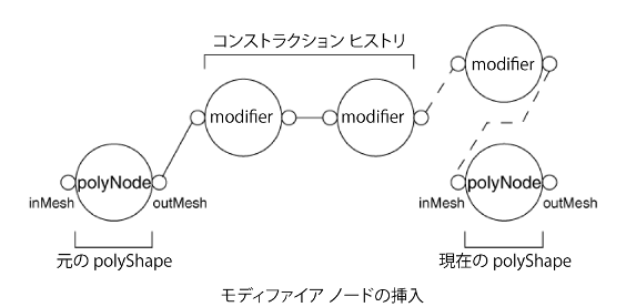

API の mutator メソッドでメッシュ ノードを修正すると、特定のメッシュ ノードの inMesh アトリビュートに情報が直接書き込まれます。一部のメソッドはヒストリの影響を受けますが、ヒストリの影響を受けないメソッドもたくさんあります。これに DG 評価プロセスが組み合わさった場合、ヒストリが存在する場合に問題となります。メッシュのすぐ上にあるモディファイア ノードの outMesh からの接続により、メッシュ ノードの inMesh は DG 評価によって上書きされるので、メッシュへの修正内容は破棄されます。
この問題を解決するには、ヒストリが存在する場合、修正を実行するノードを作成し、以下のようにヒストリ チェーンのメッシュ ノードのすぐ上に挿入します。メッシュ ノードのすぐ上のノードは、常にメッシュに加えた最新の変更内容を表します。
コンストラクション ヒストリをオンとオフのどちらに切り替えても、メッシュにコンストラクション ヒストリがあるかどうかと同じようにノードの修正が制限されることはありません。しかし、コンストラクション ヒストリのオン(On) /オフ(Off)の選択に従い、Maya 同様に操作することをお勧めします。このプリファレンスにより、ノードの修正方法と操作後の DG でのノードの表示方法が変更されます。
ヒストリをオンに切り替えると、ヒストリ チェーンの維持を選択したことになります。操作後に生成されるメッシュは、上の図(モディファイア ノードの挿入)のように表示されます。
