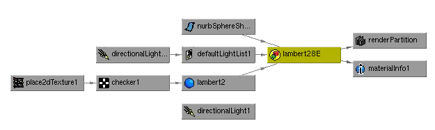

以下のサンプルは、Lambert ノードのカラー アトリビュートにテクスチャ ノードが入力として接続されている、単純な Lambert シェーディング ノード(強調表示)の Maya のハイパーグラフ(Hypergraph)表示です。
この図は、テクスチャ座標を変換するためにチェッカー テクスチャに接続された配置ノードも示しています。それぞれの矢印は、2 つのディペンデンシー ノード間のアトリビュート接続を表します。
シェーディング ネットワークは、シェーディング グループ(Shading Group)に接続しないと完成しません。シェーディング グループ(Shading Group)は、オブジェクトのリストまたは同じシェーダ ネットワークを使用してレンダーされるオブジェクトのコンポーネントのリストのいずれか一方または両方を含む、「レンダリング可能なセット」です。シェーディング グループでは、オブジェクトのリストに加えて、シェーディング ネットワークへの接続も維持されています。シェーディング グループは、シーン内のオブジェクトおよびレンダー方法を説明するシェーダ ネットワークの間の接続ポイントです。
以下は、シェーディング グループ(強調表示)に接続され、既定の NURBS 球に割り当てられたシェーダ ネットワークの図です。シーン内でディレクショナル ライトが照明用に使用されていることに注意してください。

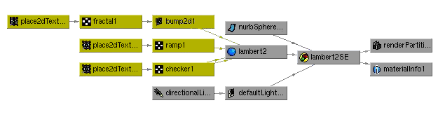

さまざまなシェーディング ノードを使用して複雑なシェーダ ネットワークを構築していくうちに、Lambert ノードの入力(強調表示)につながるすべての接続、および Lambert シェーディング ノードの出力の計算済み結果が、シェーディング グループに接続されているのが分かります。
