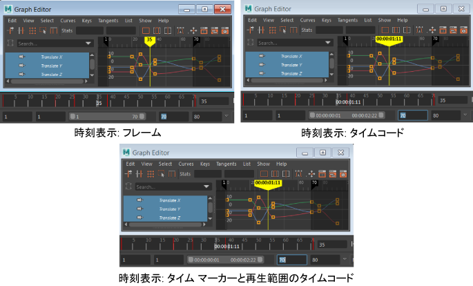

時刻表示(Time Display)
タイム マーカーに時間情報が表示される形式を選択します。
  • フレーム(Frames): すべてのタイム ルーラー、現在のタイム マーカー、および時間の表示や承諾を行う入力フィールドにフレームを表示します。
  • タイムコード(Timecode): すべてのタイム ルーラー、現在のタイム マーカー、および時間の表示や承諾を行う入力フィールドにビデオ標準タイムコードを表示します。
  • タイムマーカーのタイムコードとフレーム(Timecode and frames on Time Marker): タイム ルーラーにフレームが表示されている場合に、タイムマーカーにビデオ標準タイムコードを表示します。これは、タイム スライダ(Time Slider)プリファレンスタイム スライダ(Time Slider)オプションでタイムコード(Timecode)が設定されている場合に表示される凡例です。
注: アスタリスク "*" は、タイム スライダ(Time Slider)上の、小数第 2 位に四捨五入された任意の数字の横に表示され、この値が近似値であることを示します。この動作は、タイム コードとフレームを切り替えた場合、またはタイム スライダ(Time Slider)プリファレンスフレーム全体にスナップ(Snap to Whole Frames)オプションが無効な場合に発生することがあります。
