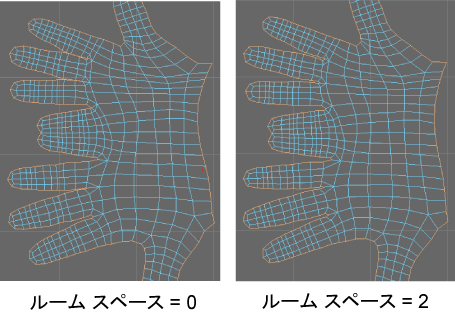

ルーム スペース(ピクセル)(Room space (Pixels)):
選択した UV シェルのパーツ間の距離を指定します。
ルーム スペース(Room space)が 0 より大きい場合は、テクスチャが UV 境界を越えてブリーディングするのを防ぎます。展開計算を遅くして歪みを作成できるため、この値は既定値(2 ピクセル)より大きくしないようにしてください。
次の例は、手の指を示します。ルーム スペース(Room space)を 0 に設定した場合、その指のいくつかはFオーバーラップします。ルーム スペース(Room space)を 2 に設定した場合、指の間のスペースは増えます。
注: ルーム スペース(Room space)オプションのエフェクトを表示するには、境界の自己交差を回避(Prevent self border intersection)をオンにする必要があります。
