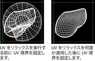

UV 境界の固定(Pin UV border)
このオプションをオンに設定すると、UV 境界の位置が維持されます。これが既定の設定です。

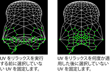

選択していない UV の固定(Pin unselected UVs)
このオプションをオンに設定すると、非選択 UV の位置が維持されるため、選択した UV のみをリラックスする場合に便利です。
