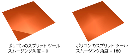

スムージング角度(Smoothing Angle)
挿入操作の完了後に、挿入エッジを自動的にソフトにするかハードにするかを指定します。スムージング角度(Smoothing Angle)を 180 (既定)に設定すると、挿入エッジはソフトに表示されます。スムージング角度(Smoothing Angle)を 0 に設定すると、挿入エッジはハードに表示されます。
注: シーン内ではスムージング角度(Smoothing Angle)の効果を確認することができません。
