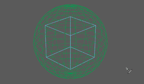

- (オプション)カットしたエッジの固定先となるライブ サーフェスを設定します。

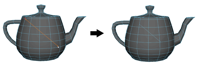

- メッシュのいずれかの側をクリックして、2 つのスライス ポイントを定義します。
オレンジ色のスライス プレビュー ラインがスライス ポイントの間に表示されます。このラインは、スライス平面を表します。

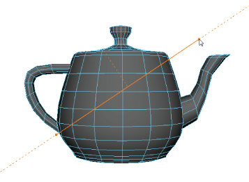

- 次の操作を行うことで、スライス平面を編集します。
- プレーンの位置を変更するには、中マウス ボタンでドラッグします。
- ドラッグしてスライス ポイントを再配置します。

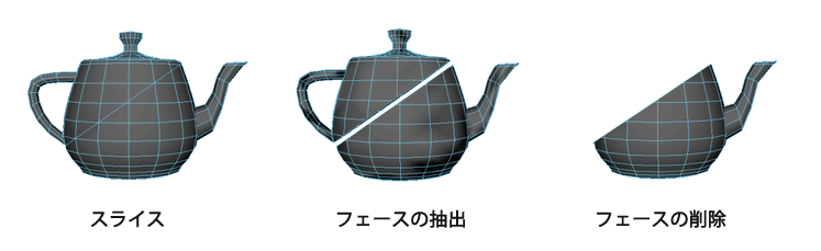

- (オプション)それ以外の場合で、スライスされたフェースを削除または分離する場合は、フェースの削除(Delete Faces)またはフェースの抽出(Extract Faces)をそれぞれ選択します。
スライス プレビュー ラインに対して垂直な点線が表示され、削除または抽出される側のメッシュが示されます。
