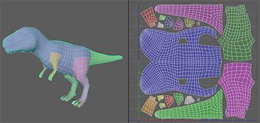

  • マルチカラー(Multi-Color)では、各 UV シェルに、異なるランダム カラーが適用されます。

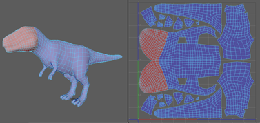

  • フロント フェースとバック フェース(Front and Back Facing)は、UV シェルが UV エディタ(UV Editor)の 2D ビューに表示されるときに、その UV 巻上げ方向を表示します。フロント フェース(時計回りの巻上げ方向)の UV シェルには、既定で青いシェードが適用されます。バック フェース(反時計回りの巻上げ方向)の UV シェルには、既定で赤いシェードが適用されます。詳細については、「UV の巻上げ方向を表示する」も参照してください。
既定値はフロント フェースとバック フェース(Front and Back Facing)です。
マルチカラー シード(Multi-Color Seed)
カラー モード(Color Mode)マルチカラー(Multi-Color)に設定されている場合、カラーのランダム化に影響します。
マルチカラーのアルファ(Multi-Color Alpha)
カラー モード(Color Mode)マルチカラー(Multi-Color)に設定されている場合に、カラー付きシェルの透明度をコントロールします。
フロント フェースのカラー(Front facing color)
カラー モード(Color Mode)フロント フェースとバック フェース(Front and Back Facing)に設定されている場合、時計回りの巻上げ方向を使用する UV シェル用のシェーディング カラーを指定します。既定のカラーは青です。
フロント フェースのアルファ値(Front facing alpha)
カラー モード(Color Mode)フロント フェースとバック フェース(Front and Back Facing)に設定されている場合、フロント フェースのシェーディング UV シェル用の透明度値を指定します。値 0 は完全に透明で、値 1 は完全に不透明です。既定値は 0.25 です。
バック フェースのカラー(Back facing color)
カラー モード(Color Mode)フロント フェースとバック フェース(Front and Back Facing)に設定されている場合、反時計回りの巻上げ方向を使用する UV シェル用のシェーディング カラーを指定します。既定の色は赤です。
バック フェースのアルファ値(Back facing alpha)
カラー モード(Color Mode)フロント フェースとバック フェース(Front and Back Facing)に設定されている場合、バック フェースのシェーディング UV シェル用の透明度値を指定します。値 0 は完全に透明で、値 1 は完全に不透明です。既定値は 0.25 です。
