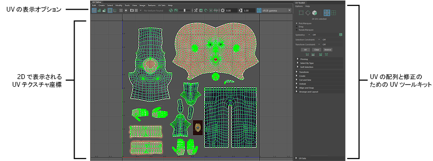

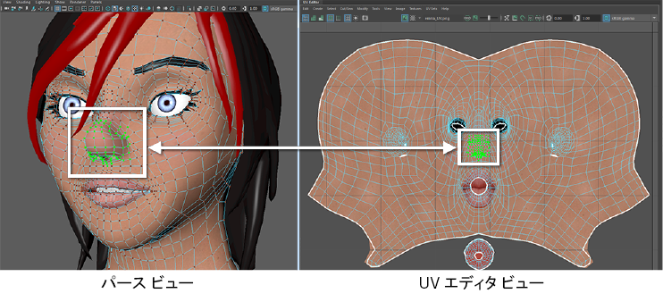

UV エディタ(UV Editor)により、2D ビュー内のポリゴン/NURBS/サブディビジョン サーフェスの UV テクスチャ座標を表示し、インタラクティブに編集することができます。、またはモデリング(Modeling)メニュー セットの UV > UV エディタ(UV > UV Editor)メニューからアクセスできます。UV シェルの使用方法の詳細については、下記の関連項目を参照してください。
UV エディタ(UV Editor)に備わる UV エディタ(UV Editor)のメニュー、表示(View)バー、または UV ツールキット(UV Toolkit)を使用することにより、すべての主要な UV タスクにアクセスできます。さらに、モデリング(Modeling)メニューセットの UV メニュー経由で、エディタ外から使用できる機能も多くあります。
UV エディタのメニュー項目については、「UV エディタのメニューバー」を参照してください。
表示(View)バーには、UV エディタ(UV Editor)やビューポート(Viewport)の UV シェルの表示を変更するためのオプションが含まれています。

既定では、UV ツールキット(UV Toolkit)は UV エディタ(UV Editor)の右側に表示され、UV 配置を修正するために必要なすべてのツールが含まれています。追加オプションのツールとコマンドについては、[Shift]を押しながらボタンをクリックして、該当するオプション ウィンドウを開きます。また、特定のオプションを右クリックすることにより、代替機能にアクセスすることもできます。
)移動(Move)またはスケール ツール(Scale Tool)がアクティブな場合、ドラッグによってコンポーネントのトランスフォームを選択できます。
: 隣接するエッジ ループに沿ってコンポーネントの 1 つのレベルを削除または追加します。
: 隣接するフェースに沿ってコンポーネントの 1 つのレベルを削除または追加します。
)共通の特徴を共有するすべての UV を選択するには、これらのオプションを使用します。
)現在の選択の周りのグラディエント上の UV 範囲を選択し、影響を与えることができます。詳細については、「選択ツール」を参照してください。
これらのオプションを使用して、標準のトランスフォーム ツールより正確に UV を移動できます。
トランスフォーム ツールで使用するカスタム ピボットを設定できます。詳細については、「ピボット ポイントを変更する」を参照してください。
選択した UV を設定された増分値分、移動できます。
UV 空間内で UV をより効率的に移動するのに役立つさまざまなツールが含まれています。
)選択した UV を、設定されている増分値分回転できます。
)選択した UV を、設定されている増分値分スケールできます。
これらのオプションを使用して、選択したメッシュに対して新しい UV マッピングを作成できます。
)これらのオプションを使用して、UV シェルを分割または結合できます。
これらのオプションを使用して、継ぎ目の周囲に UV を広げることができます。この機能は、対称的な有機オブジェクトに対して特に便利です。詳細については、「UV メッシュを展開する」を参照してください。
これらのオプションを使用して、UV を互いに相対的に位置合わせできます。
)選択したすべての UV を、UV 空間内の最も近いグリッド交点に移動します。[Shift]を押しながらクリックすると、UV のグリッド(Grid UVs )オプションが開きます。
)特定の許容値の距離以内で、選択した UV をすべての位置の平均まで移動します。[Shift]を押しながらクリックして、許容値(Tolerance)を調整します。
)0 ~ 1 の UV 空間に収まるように、選択した UV をスケールします。フェースのそれぞれが 0 ~ 1 の UV 空間に収まるように、右クリックして、UV をスケールします。[Shift]を押しながらクリックすると、UV の正規化(Normalize UVs)オプションが開きます。
)シーン内にオブジェクトの UV セットを作成して、コントロールできます。詳細については、「UV セット(UV Sets)メニュー」を参照してください。
