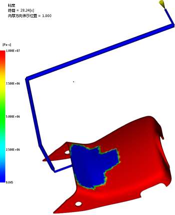

すべてのメッシュ タイプの粘度結果
粘度結果は、結果ファイル記録時の樹脂粘度を示します。この結果はアニメーション化することができ、時間の経過とともに変化します。
旧リリースでは、粘度結果は 3D メッシュ モデルで使用できました。このリリースでは、Midplane および Dual Domain メッシュに粘度結果が追加されました。粘度結果は、次のメッシュ タイプで利用可能になりました。 次を含むすべての解析:
粘度結果は、さまざまな時間に異なる層において記録されたプロファイル結果です。この結果の最大値は 1.0e7 パスカル秒です。
重要: この結果を作成するには、プロファイル結果数をゼロより大きい値に設定していることを確認します。設定を確認するには、 ([ホーム]タブ > [成形プロセス設定]パネル > [プロセス設定])をクリックします。
3D モデルでこの結果を使用するには、成形品全体で粘度がどのように変化するかを確認できるように、モデルを通過する切断平面を作成します。Dual Domain および Midplane モデルでは、時間の経過に伴う粘度の変化を確認するために、[肉厚方向表示位置]を 0 (ゼロ)に変更してアニメーション表示をします。
