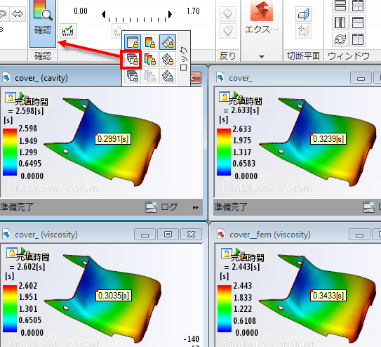

[確認] ツールは、モデル上の特定の位置における結果の正確な値を決定するために使用します。[すべてのビューのロック]ツールは、複数のスタディを比較するときに、すべてのビューをロックするのに使用します。これにより、1 つのスタディのモデルを操作すると、その変更が表示している他のすべてのスタディ内のモデルに複製されます。モデルの特定の同一位置における結果の値を確認する場合に、[確認]ツールと[すべてのビューのロック]ツールを組み合わて使用できるようになりました。
すべてのモデル上の特定の位置で結果を表示するには:
  1. ([結果]タブ > [ウィンドウ]パネル > [上下に並べて表示])をクリックして、開いているすべてのスタディを 1 つの画面に開きます。
  2. ([結果]タブ > [ロック]パネル > [すべてのビューのロック])をクリックして、すべてのビューをロックします。
  3. ([結果]タブ > [確認]パネル > [確認])をクリックし、任意のスタディのモデルをクリックすると、すべてのスタディに結果が表示されます。

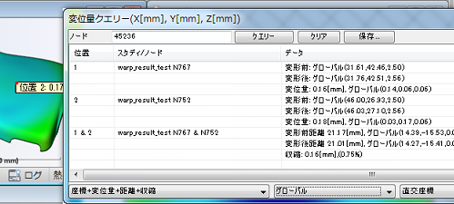

反り結果
確認のロック機能が反り解析の結果にも拡張され、[変位量クエリー]ダイアログ ボックスは結果を簡単に読むことができるように強化されました。位置、スタディ名、ノードとともに、期待されるデータがすべて示されます。
