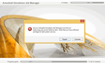

既知の問題
Windows 8.1 プラットフォームでのインストール時に次のエラー メッセージが表示された場合は、Windows の更新プログラムをインストールしてください。
