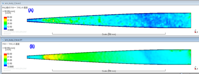

新しいフロー フロント速度結果が、 Dual Domain および Midplane のメッシュ モデルに対して作成され、既存の中心部のフロー フロント速度結果に置き換えられました。
この新しいフロー フロント速度結果はバルク結果または平均結果で、圧力の勾配ではなく、充填時間の勾配に基づいています。この結果は、下図に示すように外観がところどころまだらに見える中心部のフロー フロント速度に対処したものです。ここで、(A)は従来の中心部のフロー フロント速度結果、(B)は新しいフロー フロント速度結果です。
従来の中心部のフロー フロント速度結果と新しいフロー フロント速度結果の比較
