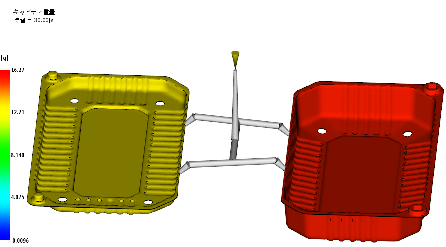

キャビティ重量結果
キャビティ重量結果
には、多数個取り金型内の各キャビティの計算済み重量が表示されます。
この結果は、次のメッシュ タイプで 1 つのキャビティしかない場合も既定で生成されます。
Midplane
Dual Domain
3D
次の成形プロセス:
熱可塑性樹脂射出成形
熱可塑性樹脂オーバーモールディング
コインジェクション成形
二材射出成形
リアクティブ成形
半導体封止成形
熱可塑性樹脂マイクロセルラー射出成形
および次を含む解析順序:
充填
この結果は、成形品のバランス、および成形品重量が期待通りであるかを確認するために使用します。
