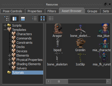

Tutorials フォルダの内容が、表示ペインにサムネイルで表示されます(既定)。
サムネイルで表示されるチュートリアルのアセット

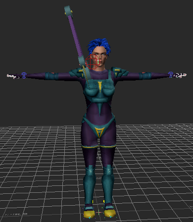

次の図のように、Mia (mia_servo アセット)という名前のモデルが T-スタンスで Viewer ウィンドウに表示されます。このキャラクタには「サーボ アーム」が付いています。これは、右肩のボーンにペアレント化され、キャラクタ エクステンションとして追加されたものです。
T-スタンスの Mia (サーボ アーム付き)

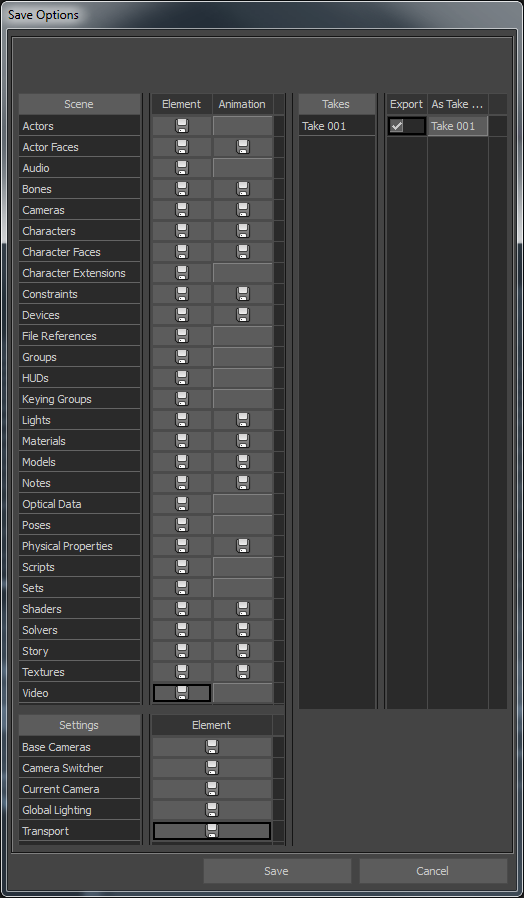

Save As を選択します。 Save File ウィンドウが表示されます。
Save Options ダイアログ ボックスが表示されます。
Save Options
既定の MotionBuilder Tutorials ディレクトリ以外のディレクトリにファイルを保存することで、元の .fbx ファイルが上書きされません。
