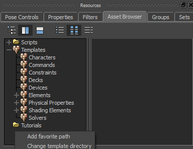

Asset Browser によく使用するパスを追加するには:
  1. Resources ウィンドウで、Asset Browser タブが選択されていることを確認します。
  2. Asset Browser で、Asset Browser ペインを右クリックします。
    コンテキスト メニューが表示されます。
  3. コンテキスト メニューから Add favorite path をクリックします。
  4. Open directory ウィンドウで、Asset Browser に追加するフォルダに移動します。
  5. フォルダをクリックし、OK をクリックします。
    フォルダが Asset Browser ペインに追加され、数値およびアルファベット順に表示されます。
