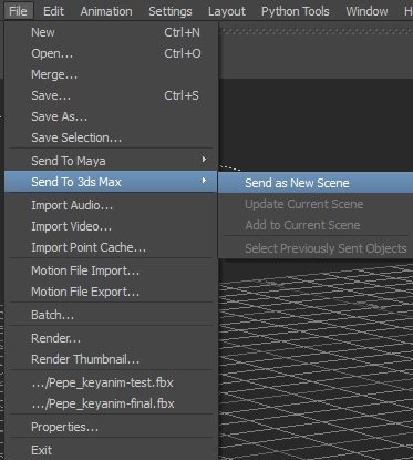

アニメートされた 3ds Max キャラクタを 3ds Max に送信するには:
X-Ray モードでは、キャラクタとスケルトンを表示することができます。シーン内のアニメートされたキャラクタ Pepe が、黄色いリファレンス スケルトンとともに保存されます。
Send To 3ds Max
Send as New Scene の順に選択します。
Viewer ウィンドウのステータスバーに確立された接続が示されます(

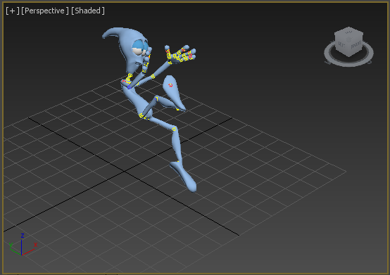

MotionBuilder のシーンが 3ds Max にロードされますす。
3ds Max で再生される Pepe のアニメーション
