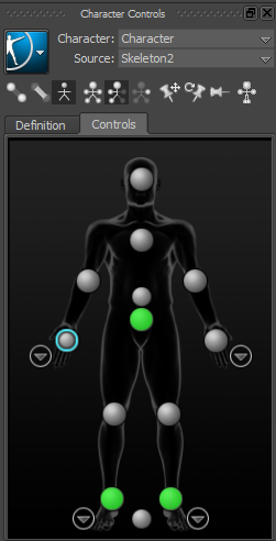

右手首のエフェクタが選択されたキャラクタ表示
選択されているエフェクタには青いコンター(
)が表示されます。
)をクリックするか、Viewer ウィンドウ内でクリックしてから [T]を押します。 変換ハンドルは表示されません。

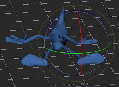

)をドラッグするか、Play (
)をクリックして修正したアニメーションを表示します。 Pepe の右手が地面に平らに配置されていません。
)、または[R]を押して回転を可能にします。
