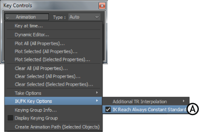

IK/FK Key Options メニュー
IK/FK Key Options メニューにより、IK および FK キーフレームの設定に適切なプリファレンスを選択できます。Additional TR Interpolation オプションまたは IK Reach Always Constant Standard オプションのいずれかを選択できます。

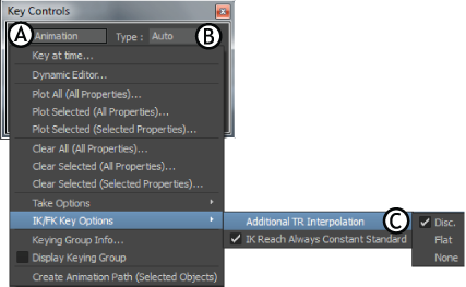

Additional TR Interpolation Additional TR Interpolation オプションにより、IK または FK キーフレームに Translation および Rotation プロパティの平坦な接線または不連続な接線を設定できます。
IK Reach Always Constant Standard IK キーフレームまたは FK キーフレームを設定すると、Translation プロパティ、Rotation プロパティ、および Reach プロパティがキーフレーム設定されます。Reach に設定される補間は、常に Stepped です。
Additional TR Interpolation オプションを選択した場合、結果は Key Controls の Type メニューで選択した補間タイプによって異なります。
Key Controls A. Animation メニュー B. Type メニュー C. Additional TR Interpolation オプション
Type メニューで Auto と TCB 補間を選択した場合に、Additional TR Interpolation オプションを選択すると得られる結果については、次の表を参照してください。
Additional TR Interpolation の Discontinuity オプションを次の補間タイプで使用します。
Additional TR Interpolation: Discontinuity (Disc.)

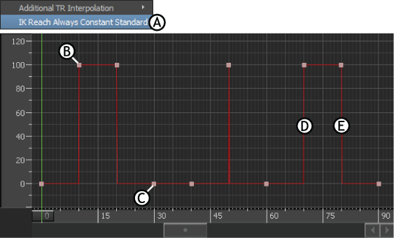

IK Reach Always Constant Standard オプションが有効であれば、設定した IK または FK キーフレームの Reach プロパティには必ず Stepped Step 補間が適用されます。このオプションは既定でオンです。
FCurves ウィンドウの Reach T プロパティのファンクション カーブ A. IK Reach Always Constant Standard はオンです。B. IK キーフレームの値は 100 です。C. FKキーフレームの値は 0 です。D. All Stepped 補間は常に Stepped Step です。

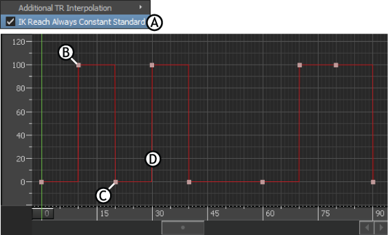

IK Reach Always Constant Standard オプションが無効であれば、設定した FK キーフレームには Reach プロパティに Stepped Step 補間が適用されますが、IK キーフレームには Stepped Step Next 補間が適用されます。
FCurves ウィンドウの Reach T プロパティのファンクション カーブ A. IK Reach Always Constant Standard はオフです。B. IK キーフレームの値は 100 です。C. FKキーフレームの値は 0 です。D. FK キーフレームの補間は Stepped Step です。E. IK キーフレームの補間は Stepped Step Next です。

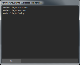

Keying Group Info オプション
Keying Group Info オプションを開くと Keying Group Info ダイアログ ボックスが表示されます。このダイアログ ボックスには、選択したキーイング グループの一部であるキーフレームに関する情報が表示されます。
Display Keying Group オプション
たとえば、コントロール リグの一部を選択した場合、Keying Group は、選択したエフェクタ(複数可)の移動、回転、およびリーチに影響するプロパティで構成されます。
