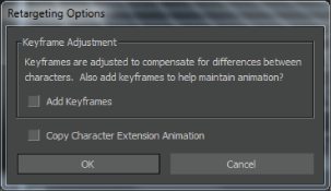

から、Edit > Controls > Retarget Rig を選択します。
- 表示される Retargeting Options ダイアログ ボックスで選択したオプションを有効または無効にします。
たとえば、オリジナルのアニメーションをできるだけ正確にリターゲットすることを心掛ける場合は、Add Keyframes オプションを有効にします。詳細については File メニュー > Load Character Animation Options ダイアログ ボックスの Retarget オプションを参照してください。

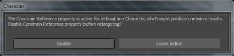

キャラクタの 1 つの Constrain References プロパティがアクティブの場合は、Constrain References プロパティを無効にするかどうかを確認する Character ダイアログ ボックスが表示されます。アクティブな Constrain References プロパティをオフにする場合は、Disable をクリックします。このプロパティの詳細については、「
Constrain References」を参照してください。
