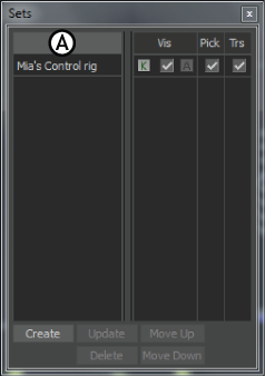

- セットを右マウス ボタンでクリックした後、コンテキスト メニューの Rename を選択し、コントロール リグの名前に従ってセットの名前を変更します。
Sets ウィンドウ A. コントロール リグを含む、名前が変更されたセット
