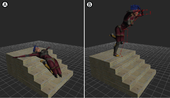

ラグドール ソルバとポーズを組み合わせて使用すれば、キャラクタが倒れたり転んだりする動きをよりリアルに再現できます。このようなポーズの使い方は、特定の動きや効果を作成したい場合に特に有効です。
ラグドール ソルバの例 A. ポーズを使用しない場合 B. ポーズ(赤)を使用した場合

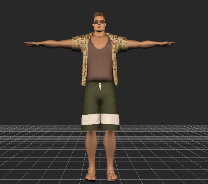

- キャラクタがスタンスを取っていることを確認します。
詳細は、「スタンス」を参照してください。

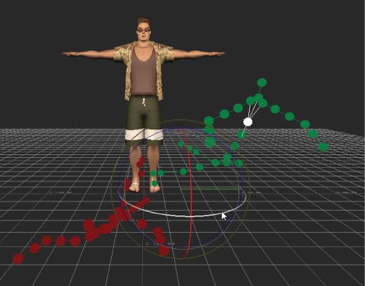

- ポーズ リストの Show オプションをオンにして、シーンにポーズ ゴーストを表示します。ゴーストを選択して、シーン内で位置を調整できます。
ポーズ ゴーストのジョイントを選択して位置を変換する
